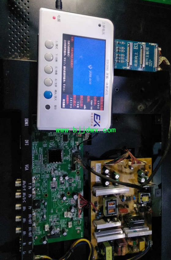

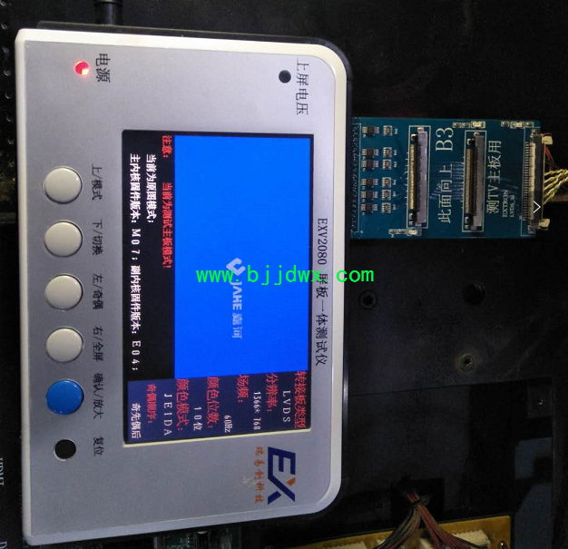

很难区别是板还是屏,屏上有细纹;
用EX2080修机王很快区分故障部位;
如图:

用EX2080修机王很快区分故障部位,图不是很清楚,是屏幕问题吗?

手机像素太低,是屏的问题,还是个EDP屏,针脚55位。
