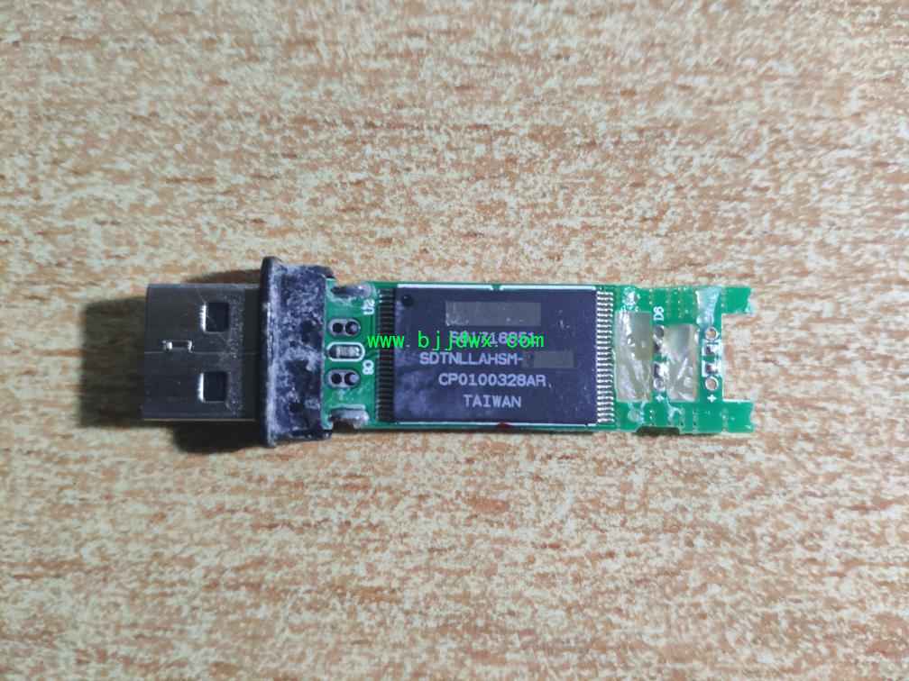

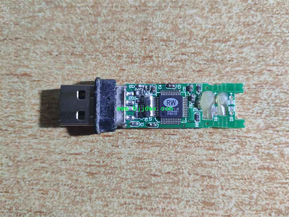

不能用了,插电脑有响声,就是不出盘符。见下图。有懂的大哥大姐告诉我一下。

发表于 2020-1-30 19:55 | 显示全部楼层
换个晶振看一看。

 楼主| 发表于 2020-2-3 10:27 | 显示全部楼层
换过没用。

发表于 2021-5-4 16:04 来自手机 | 显示全部楼层
主控应该是比较旧的型号,可以在量产部落下载软件量产修复一下
