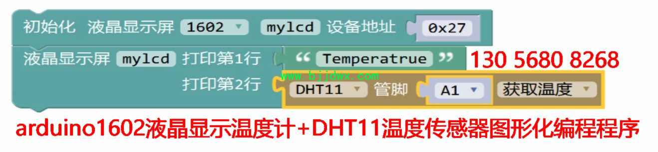

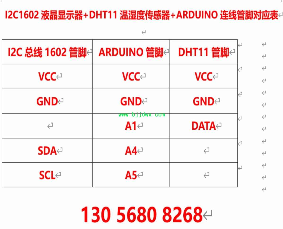

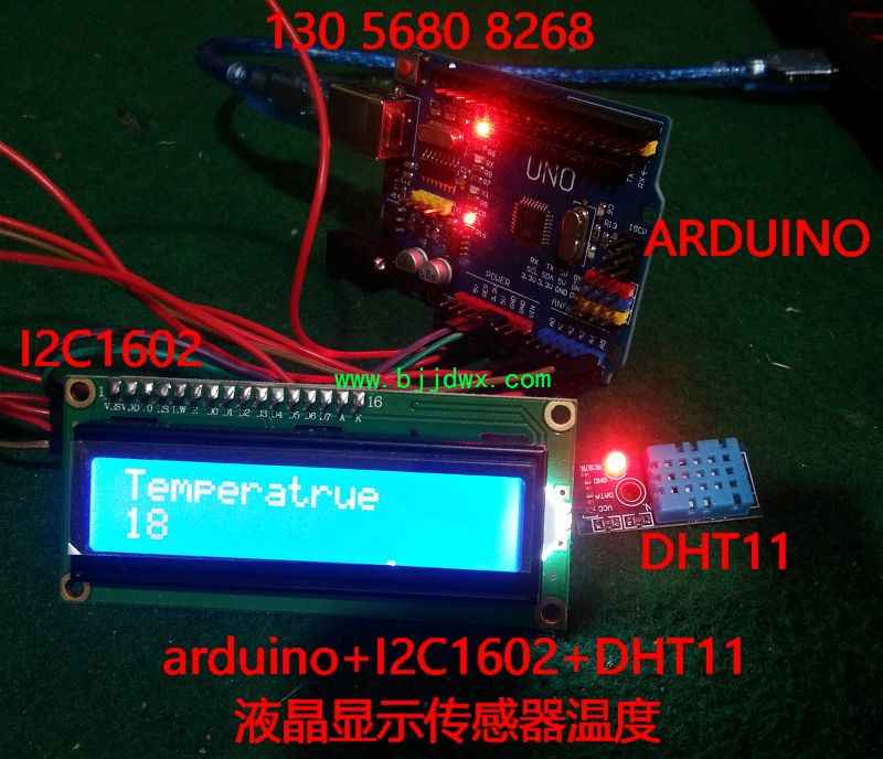

       做一个液晶显示的温度计。材料用I2C1602液晶屏+DHT11温湿度传感器+ARDUINO UNO。编程只用米思齐软件点三四下鼠标。不到十根线连好。一个温度计就做好了。是不是很简单?
