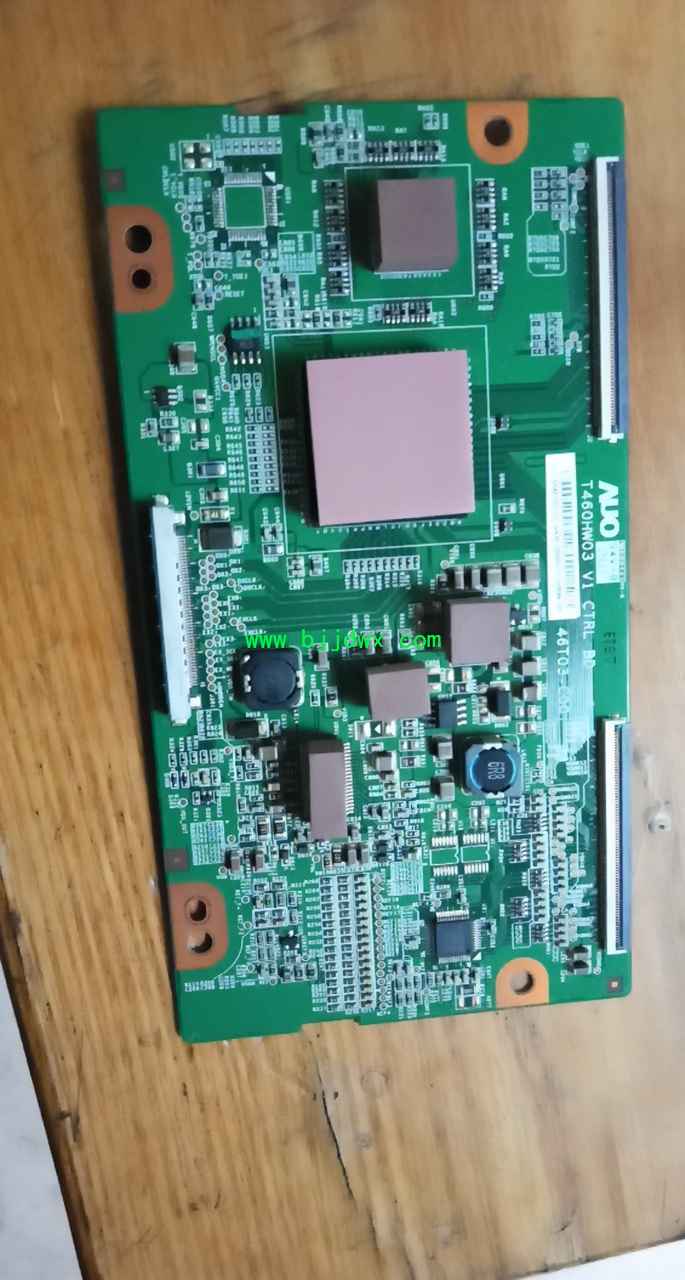

修一台TCL L46E9FB电视开机鬼脸,更换逻辑板U2时不慎将旁边的R231  R232 R233 .R234,R235,R271,R272.和C215,C216 ,C246,C272,C253.吹跑不知去向,有知道或有资料的师傅提供一下,谢谢!!!

哪位老师知道这几个电阻,电容应该是多大的请帮帮我

图片发不了!!!!!!!

发表于 2019-10-19 08:26 | 显示全部楼层

 楼主| 发表于 2019-10-28 09:38 | 显示全部楼层
华哥 发表于 2019-10-19 08:26
没有问题可以上传图片
试一下看看图是否可传

发表于 2019-10-31 03:45 | 显示全部楼层
吸取教训吧:
先拍照再吹。

发表于 2019-12-27 12:49 | 显示全部楼层
吹之前用铝泊纸把IC周围的东西贴住,这样会好的多。
