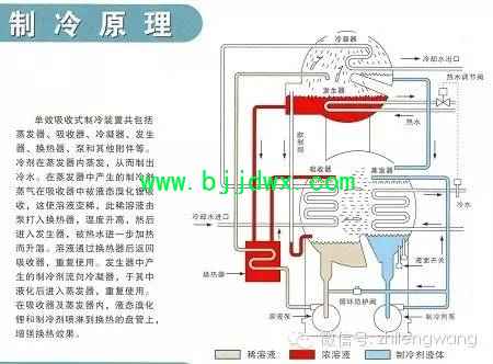

 近日,有网友询问关于溴化锂吸收式制冷机组的运作要求,今天最冷菌整理以下内容,希望可以帮到大家。
