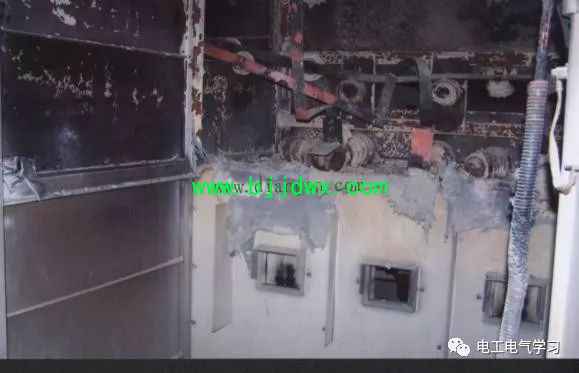

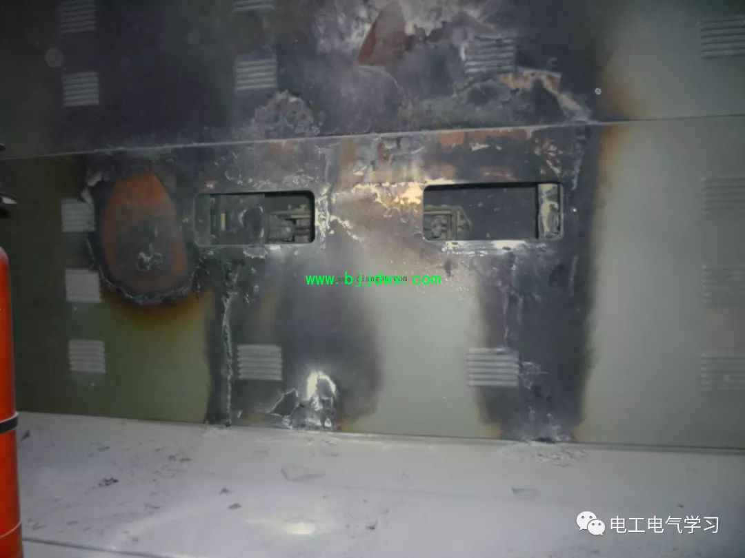

       从事电气作业的广大电工朋友对电气设备“老化”或许早已耳熟能详,听到这个词的时候,心里是否隐隐有些不安。电气设备“老化”,真的把电工害苦了,不信一起回顾下以下案例:
     2017年12月,某水电站因模块老化(励磁调节器模拟量总线板和开关量总线板故障,运行年限已达10年),造成机组“过压保护动作”,“发电机失磁保护动作”,机组解列,非计划停运。
     2017年3月,某水电站现场值班员手动停机过程中,因励磁功率柜可控硅老化、操作过电压,造成励磁电压表、励磁系统可控硅击穿、快速熔断器熔断(励磁功率柜有异常响声并闻到焦糊味)
     2016年6月,某水电站因发电机出口过电压保护器老化、绝缘异常降低,B相击穿接地,导致发电机定子接地零序电压出口动作,机组电气事故停机。
     2015年12月1日,某变电站因电气设备(断路器)老化,加之受潮导致绝缘降低,造成相间短路,且开关柜内绝缘挡板材质老化、不阻燃,短路放电时发生阻燃,造成事故扩大,烧坏开关,110kV变电站失电。
     2014年12月8日,某变电站设备老化、天气潮湿,造成配电室进线开关柜出线侧计量电流互感器爆裂(配电室冒出浓烟并有爆裂声),造成接地短路、35kV线路跳闸重合失败。
     2010年12月,某变电站配电室设备老化(线主开关柜酚醛隔板绝缘降低,高压进线开关柜冒烟,运行20年)、带病运行、天气湿度较大,引起接地以及放电,造成35kV线路接地。
    2009年12月,某变电站因设备老化、雷雨天气影响,造成电气设备起火,35kV线路跳闸重合失败
