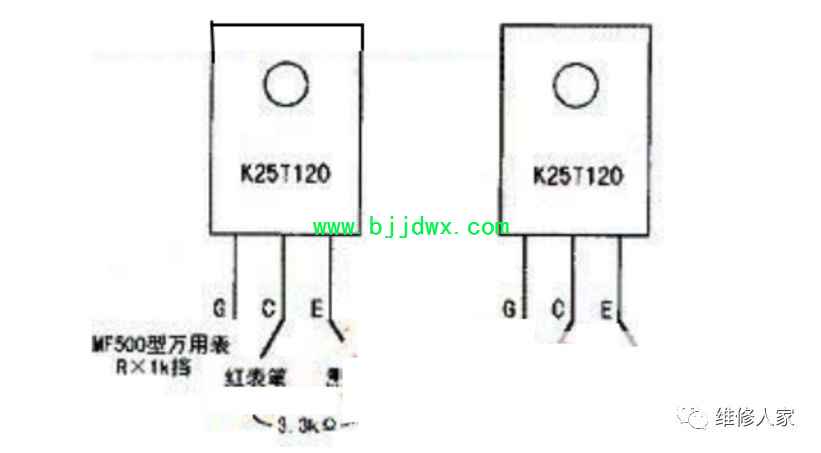

维修电磁炉还在烧IGBT管吗?这里给大家介绍一种比较好的方法,我想对大家应有一定的用处:
1、将目测和表测明显损坏的坏件装上(包括保险);
2、用小刀将整流桥的交流端子的一个输入端铜铂切断;
3、在切断的两个点用60~100W灯炮相连接;
4、装上线盘和各接口,盖上盖板,插电试机,检查能否开关机和各控制功能是否正常,风扇是否转动正常;
5、用铁质的锅具或盘子放盖板上模拟进行加热(即正常的加热程序),开机,
这时会出现不同的情况:
1)灯炮间歇性闪亮,没有或有故障代码出现;
2)灯炮闪亮一下后显示故障代码,后不再动作或自动关机。
3)灯炮闪亮几下后变为常亮,
4)开机即常亮,
5)开机后灯炮没任何反应。
前两种情况说明已基本正常,可以拆除灯炮焊好开路点进行试机,后两种的任何一种情况均会烧坏功率管。第5)种情况开机后灯炮没反应,则是电路中还有故障。
这里注意,有的人认为将灯炮接于保险处,这种方法不可取,因为当灯炮亮时由于灯炮分压会使副电源输入电压下降,会造成副电源输出降低(特别是变压器的副电源),会出现开机后灯炮一闪亮即关机的现象。这对于监测第3)种情况非常不利。以上提供的方法可保证在维修过程中不会烧坏功率管。
