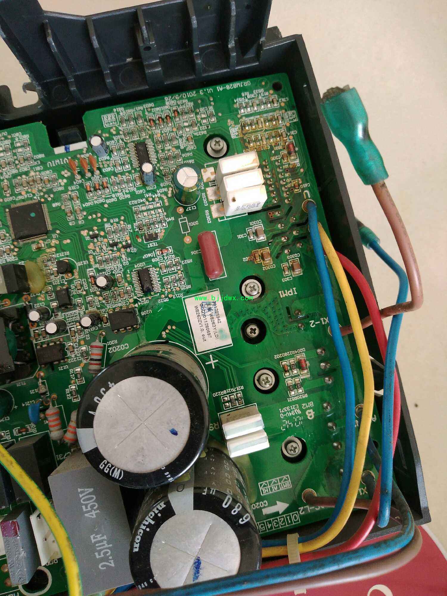

又一例格力32变频空调凯迪斯显示E6故障的维修

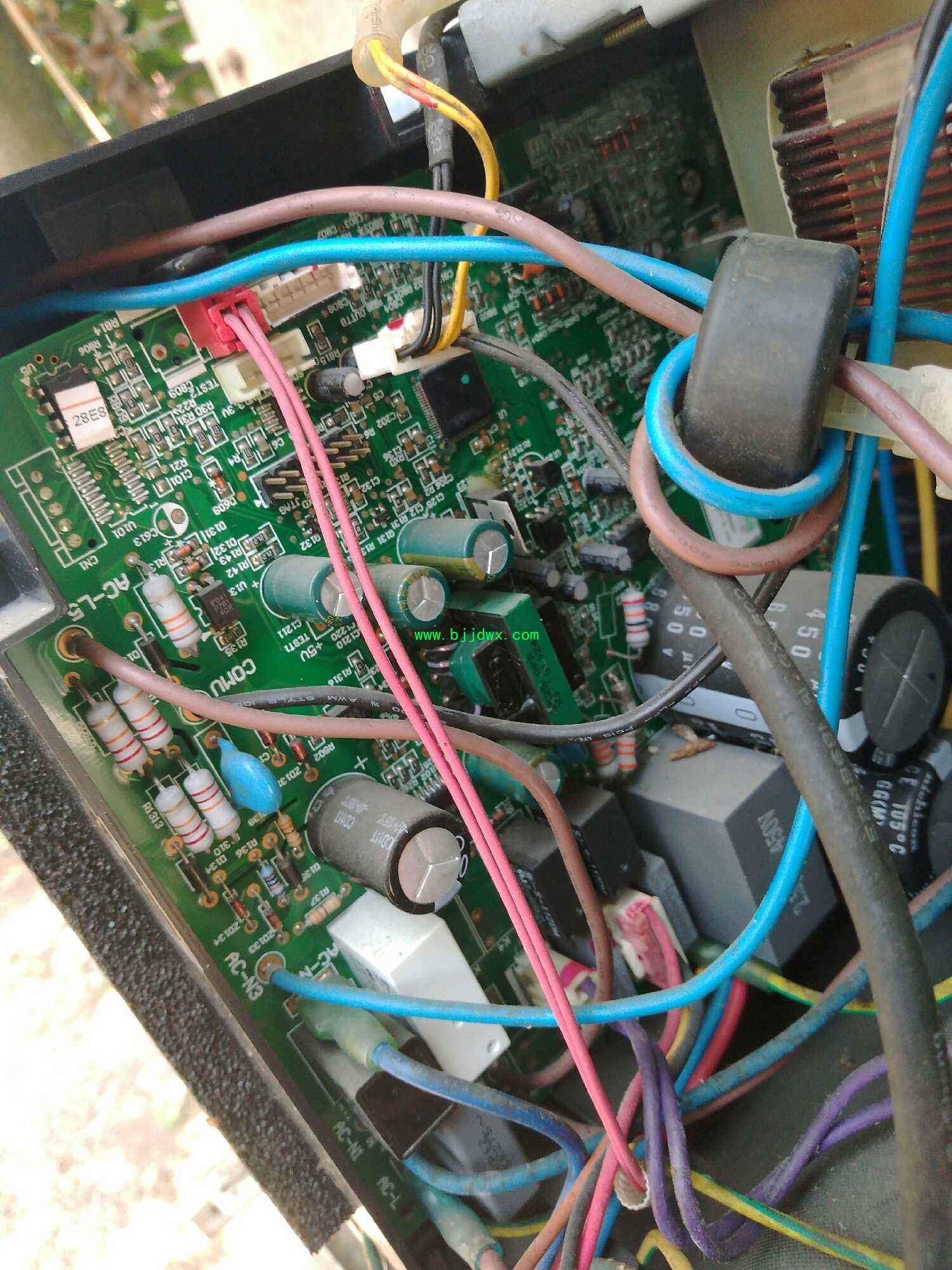

今天接客户电话,空调外机不工作,问了一下情况,说是变频空调,这下心想好收费。上去一下,开机检测电压,220v供电正常,信号电压只有2.2v.拔掉信号也一样,于是跟老板谈价格,说修板400,今天可能搞不定,换板600,今天有,其实心里也没有底能不今天修好,只是想抬高价格,多赚200,老板跟家人商量,决定换板,因为天气热,不想等。拆机拿回检测,开始认为信号是供电不正常,单独加交流电到ACL5线与ACN3线,供电正常56v,心里有点迷糊,再测IGBT 30j112a与快15eth06短路,这下有底了。换上新的,装机试机田ok.到用户安装,用户开始没问旧板,后来问旧板,我回复用旧换了售后主板,于是老板要讲价,最后老机子要说加点制冷剂,然后价格不变,最后收了580走了。
