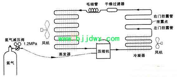

  打开冰箱的压缩机腔盖,听见压缩机、冷凝风机正在运转,用手摸压缩机的排气管温度不够高,因此判断冰箱管路漏氟或者压缩机排气无力。
  停机后在通风良好的情况下割开工艺管口,没有强烈的制冷剂喷出的声音,估计故障为管路泄漏所致。因该机只是在冷冻室的蒸发器以及压缩机外露处有接口,于是先对外露的焊接口进行观察,发现左、右侧门防露管在压缩机腔焊接口严重锈蚀,,估计该处的泄漏几率大。为进一步确诊,在低压维修工艺管处接入表压1.2MPa的干燥氮气,如下图所示,发现该处泄漏严重。之后逐一对其他焊接口进行检漏,均无异常。
  割去生锈部位,用锉刀重新打磨,制作杯口,对连接管进行焊接作业,焊接好后重新对系统进行打压检漏,无泄漏,随后抽真空、充注制冷剂,故障排除。
  提示:凡是有铜管连接,焊接并检查不泄漏后,要先用砂纸磨去焊料中残存的药剂(药剂的腐蚀性很大),再用油漆对焊接处作防锈处理,这样能有效避免焊接口生锈,从而提高产品的耐用性。此处由于生锈导致冷媒泄漏,冰箱制冷效果差。实修已遇此类故障多例,应是该机的通病。 143240bht6lhg9m952w8v2.jpg
