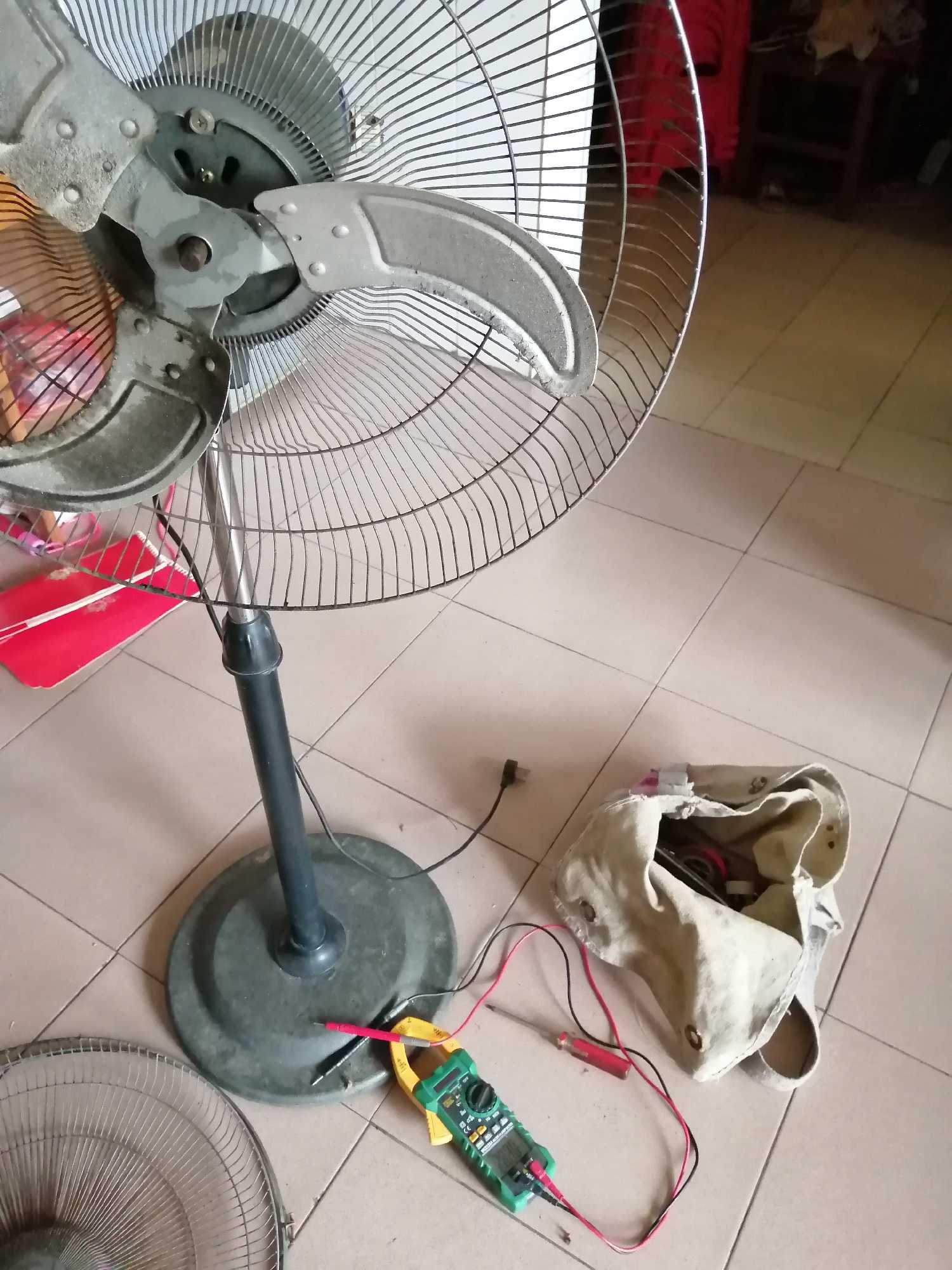

故障现象:        风扇不转
几元从收破烂处买了台风扇,经检查:启动电容爆开。线圈不通。再查为:漆包线头与引出线断了。重新接好,正常。

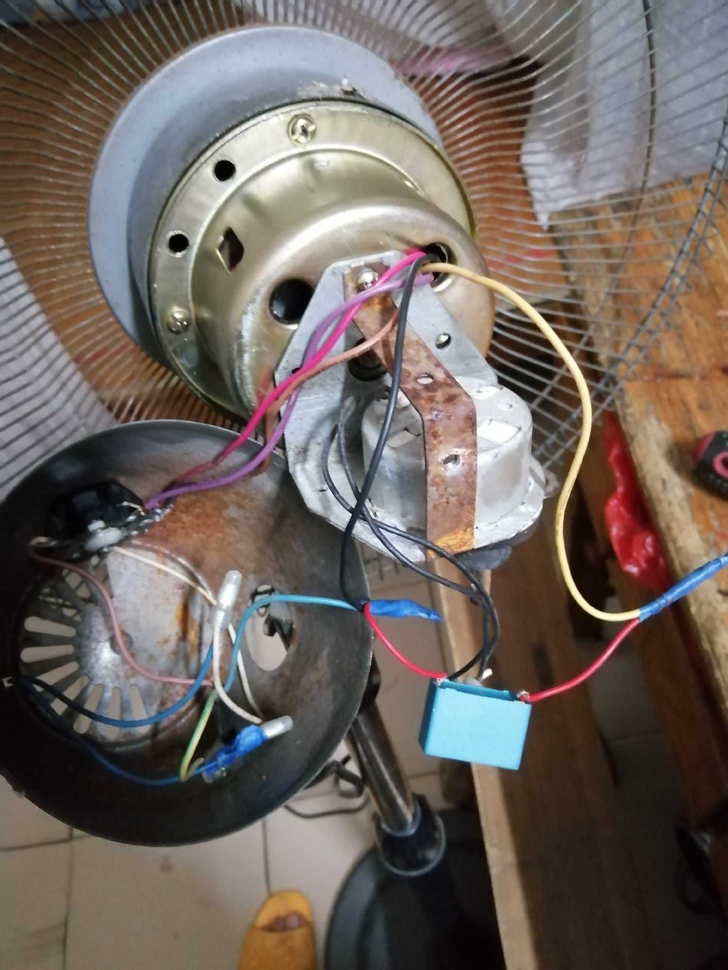

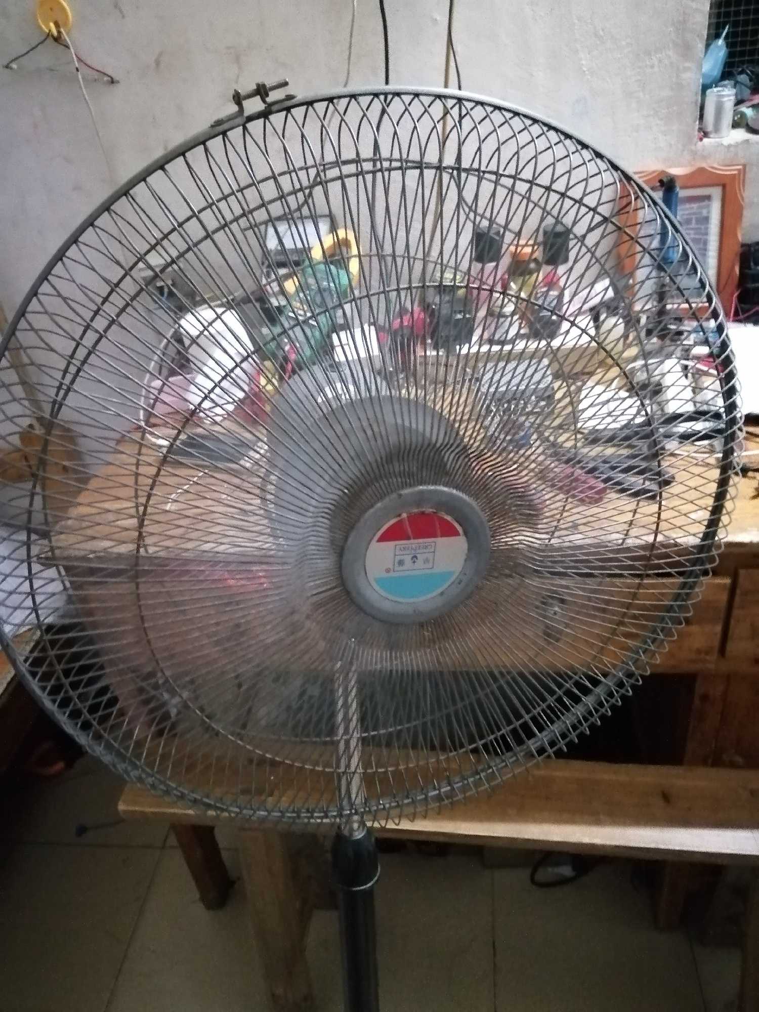

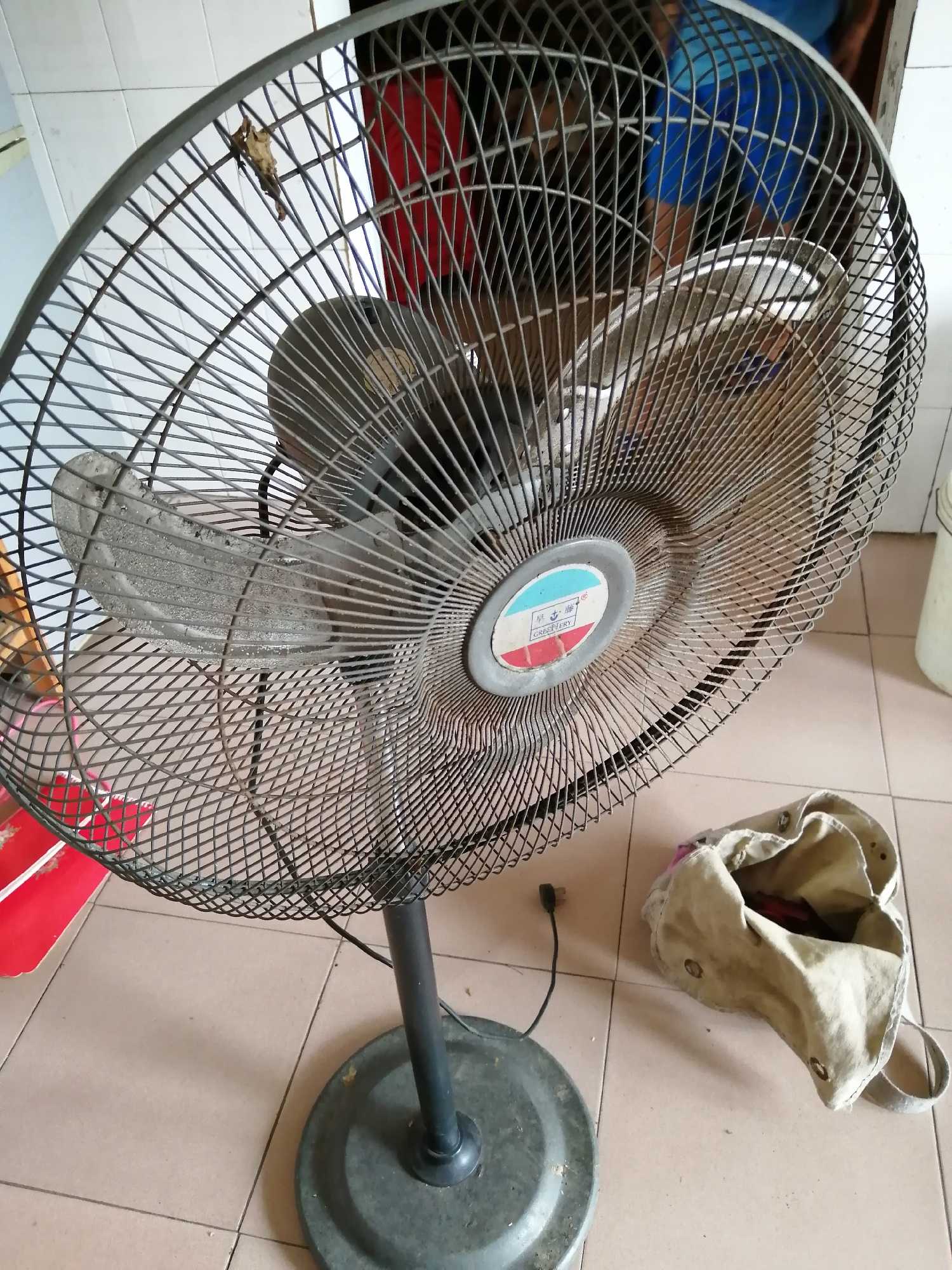

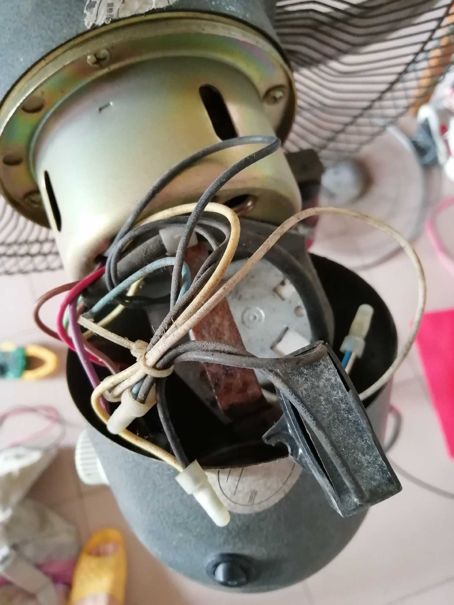

前几天用户拿来一台“皇冠汤申”的16”工业用趴地扇,说转速慢,后来就不转了,插电试能转,就是速度慢,跟用户说修大概绿黑黑,同意,看电路图温度保险写自恢复温度保险,难怪拿来能转,拆开电容是3μF,用电容表测是0.66μF,找个记得好像是从抽油机拆机旧的3μF风扇电容,测是2.7μF,装上后1档都风力强劲,看电机后盖像是用滚珠轴承的,肯定耐用,第二天用户来拿时交代发现转速慢就得尽快拿来修,带病工作可能要烧电机。用户是用于家里厨房。
