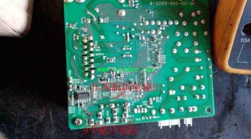

转修机海尔变频冰箱变频板维修

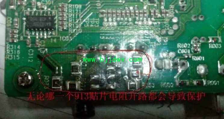

  检查电路板后发现是变频板输出电压检测元件损坏。此机是R083 91K贴片电阻开路,取下R083后,再测R082也开路,R081也变成了2M,后又对另6个贴片加热阻值一直稳定。这9个贴片是检测变频板输出电压的,压缩机供电电压检测电路,只要有一个开路都会导致这个故障。更换后变频板也工作稳定, 此机是海尔变频冰箱中的一款,用的功率模块,压缩机3脚阻值一样,都是12欧。

海信驱动板也是这样!
发表于 2019-6-9 06:39 来自手机 | 显示全部楼层
很多黑电修理工就只是换板
