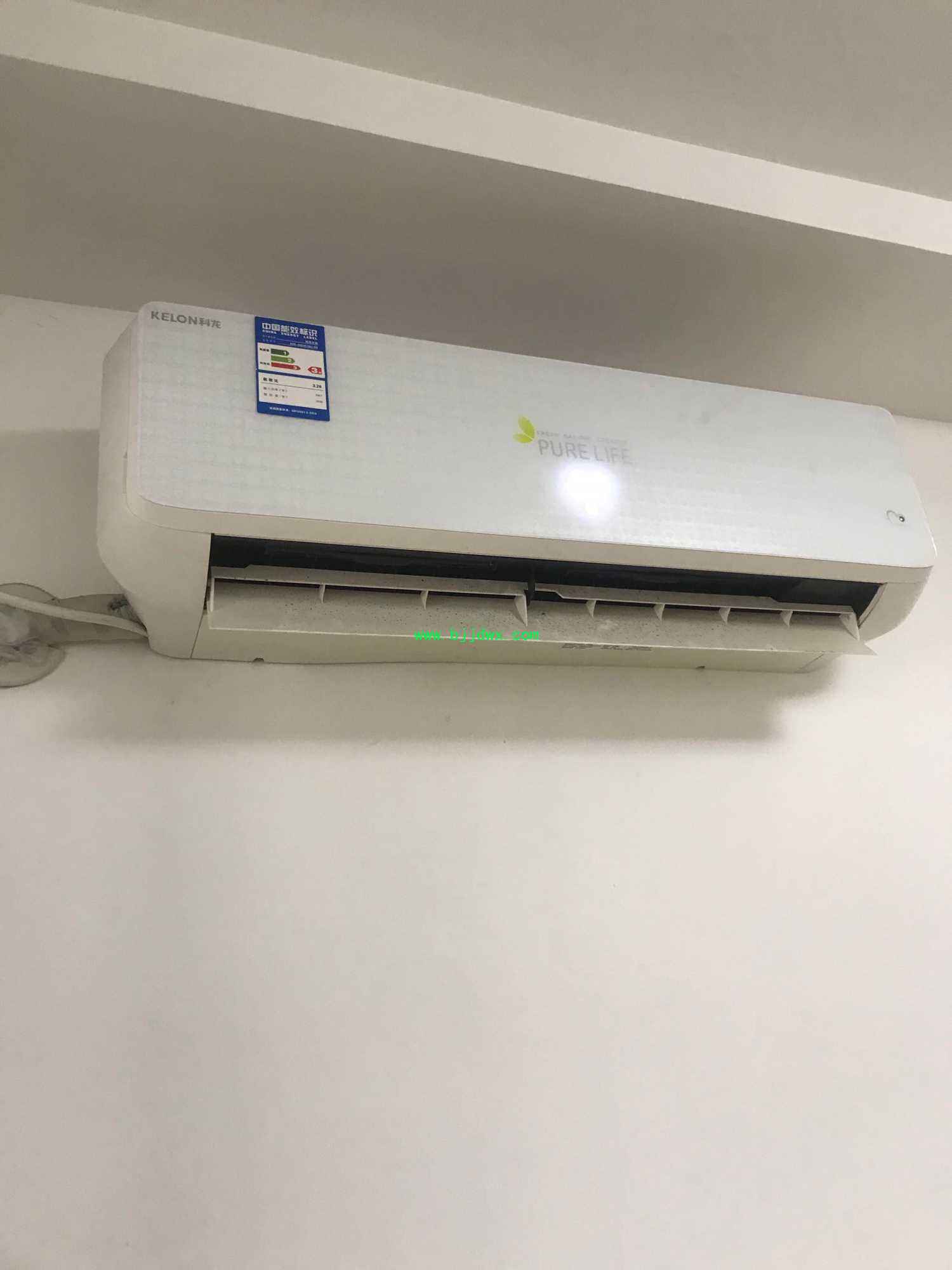

故障现象:        空调跳闸

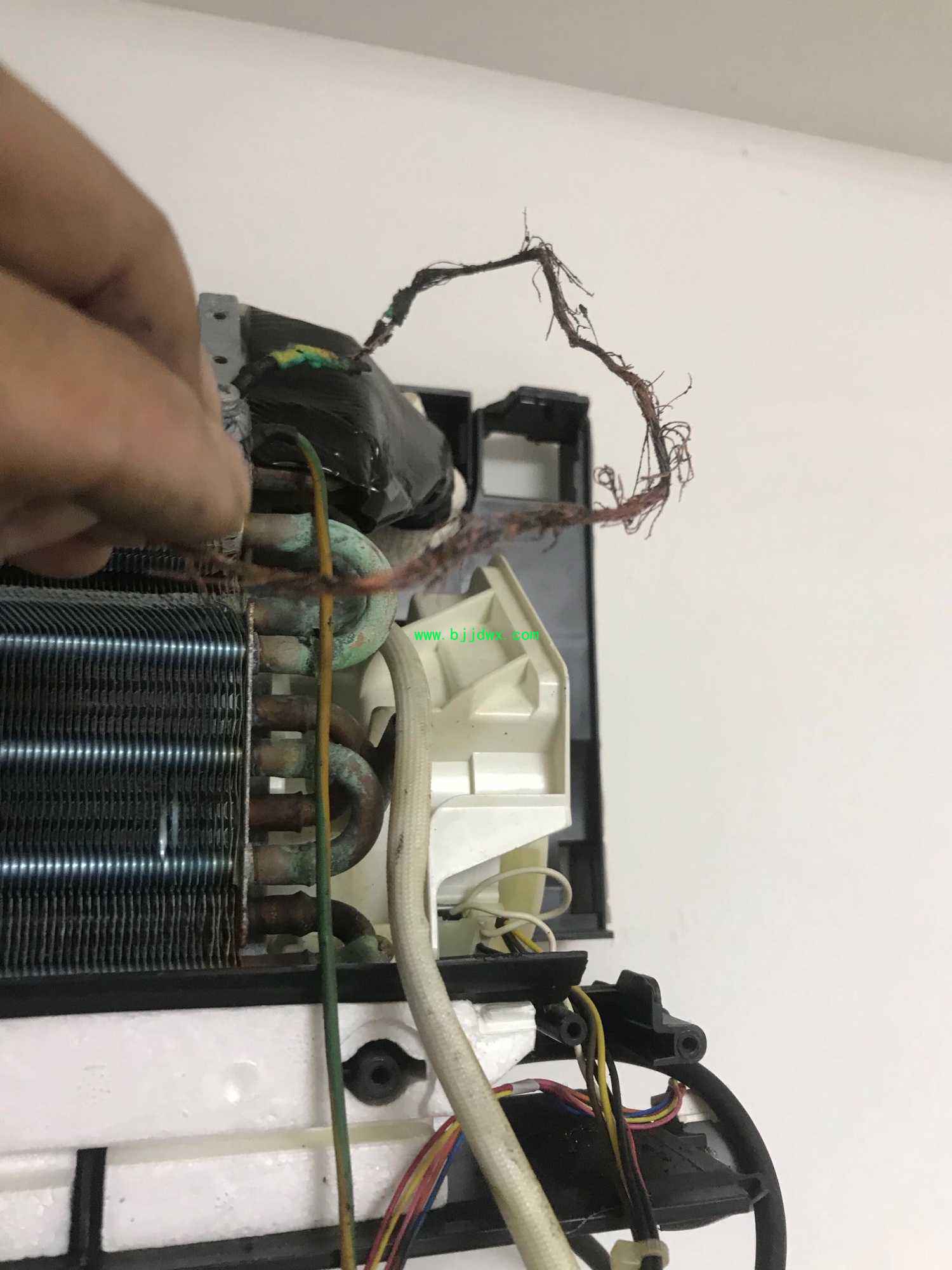

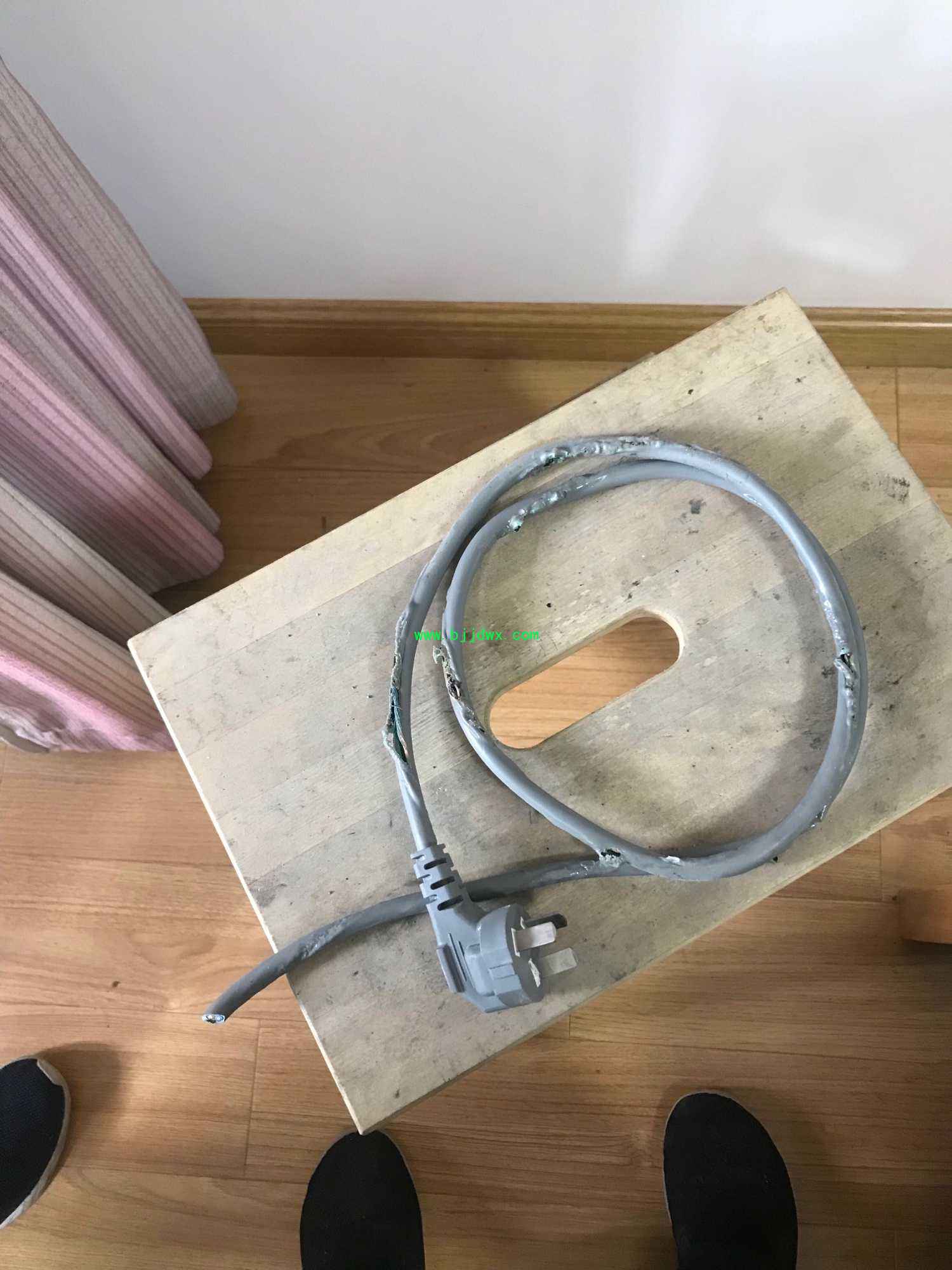

服务过程:        科龙定频空调,跳闸,初步观察,发现插头线烧坏严重,这种现象一般不会出现,询问客户得知,外机移动过,有加长管线,判断有可能加长管线有问题造成的,可能主板也有烧坏的可能,和客户谈好价格开始维修。

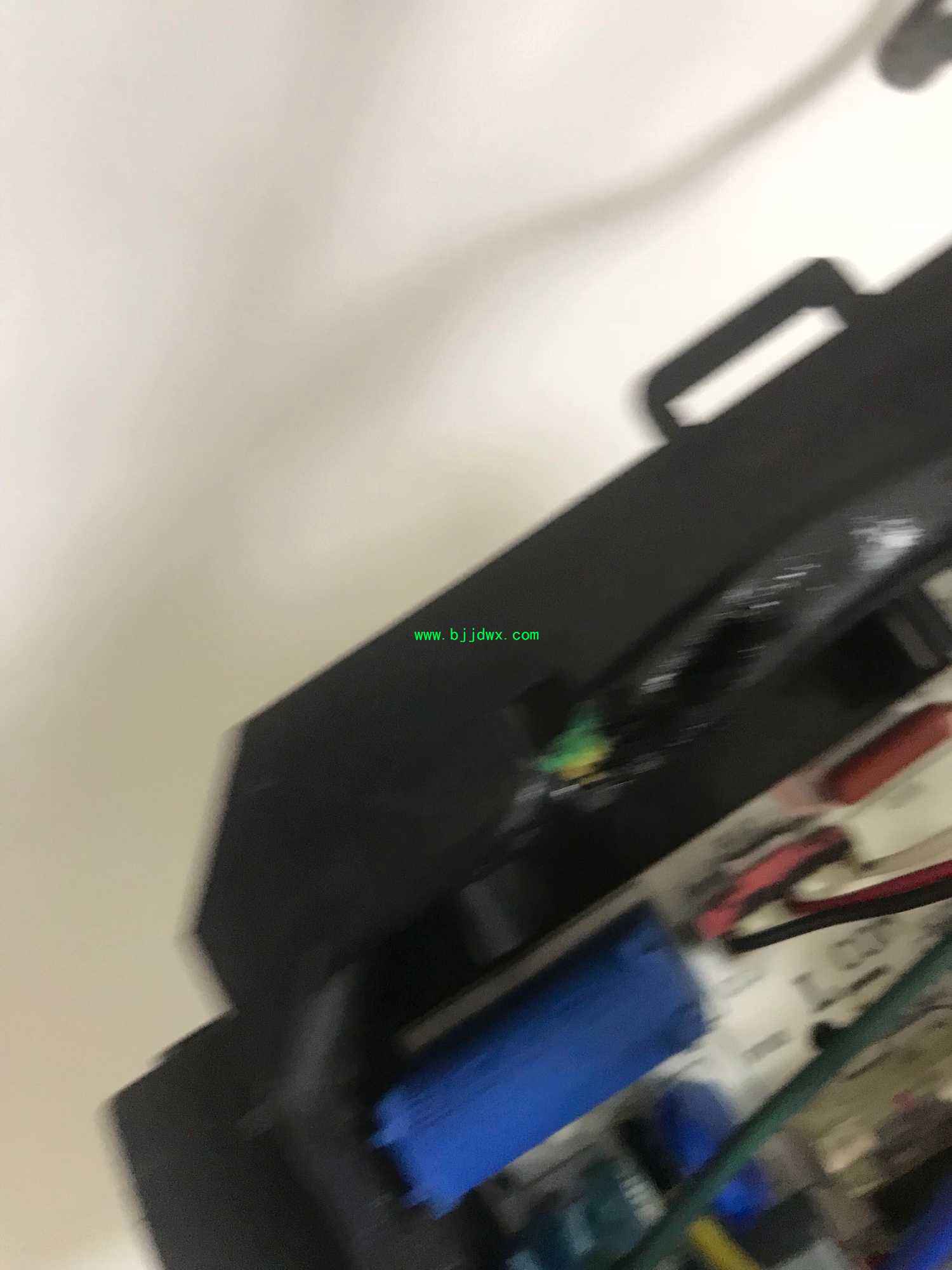

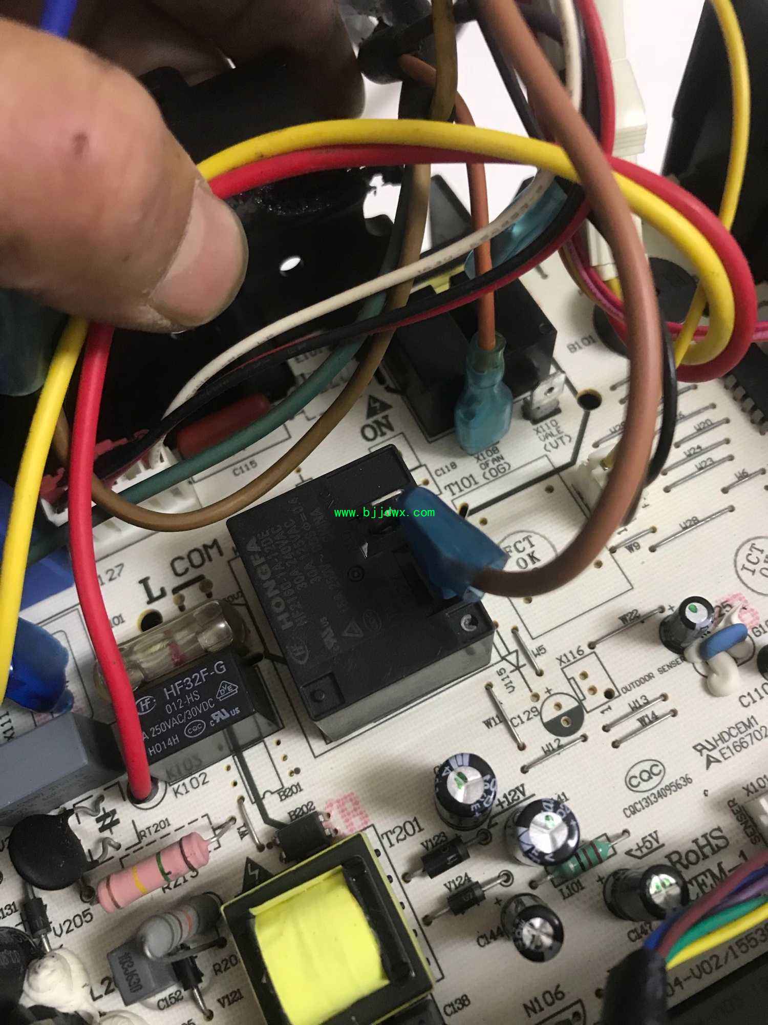

打开外壳发现电源盒有烧变形的地方,地线完全烧毁,温控线因为离电源线有些近,也被烧毁,有点残,断开外机所有连线恢复温控线,恢复电源插头线,单给主板通电试机,庆幸主板完好,检测外机连线,正常,检测外机压缩机,正常,风扇,四通阀,正常,一切都没有发现问题,恢复外机连线,试机,一切运行正常,开始制冷,测整机电流,正常,恢复所有电路,装机收工收钱走人!疑问❓没有查到任何能烧毁空调的地方!加长管线接线正确!
