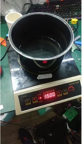

一台志高大功率电磁炉艰难的维修过程
故障现象:          一台志高大功率电磁炉,3500W.拆机两个IGBT管并联,两管之间的地线炸断了,一测IGBT管,桥坏了。这种问题见多了,没当回事。买件等着。件到了,换上,接灯泡试机,灯常亮。拆机再测量,驱动电路有问题。更换,依旧常亮。拆机仔细检测没有发现有短路的。断开处理器电路,试机依旧常亮。断开驱动电路,试机依旧常亮。
服务过程:          重新更换IGBT,试机依旧常亮。去掉桥试机常亮。火了,接保险,保险没事,之前显示还一闪一闪,再检测,VIPER22A的反馈脚对地22欧,芯片坏,再等件。件到后更换,试机依旧不亮,加电测量18V时有时无。直接更换反馈二极管,试机终于亮了。不过风扇不转,更换三极管试机正常。
  本机修复换了接近10个器件,来回试机10次左右,拆装螺丝上百次。以前也修过难的,无非电阻坏,不好找。这次真是艰难,还在自己对电磁炉还是比较熟悉,每一次都还思路清晰,没有被卡住。
