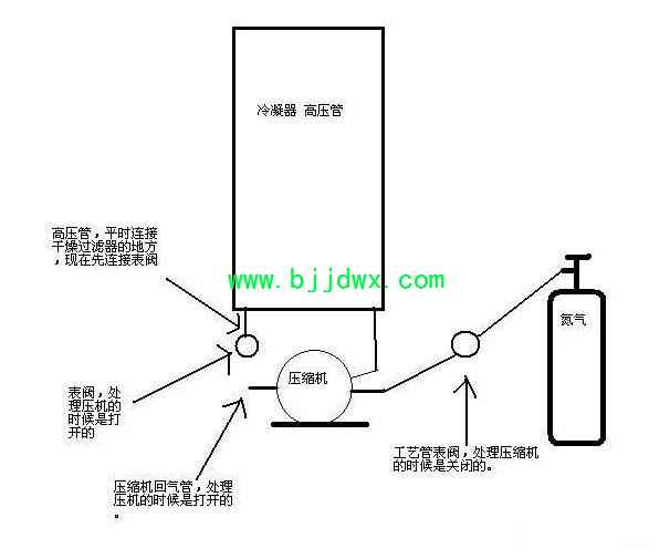

  在大家修冰箱的时候,冰堵是让维修者最头痛的一个问题,尤其是对于新手,总感觉有点束手无策,往往即费力又伤财,还要费时间。日常修理冰箱,出现冰堵的冰箱,大部分都是内漏的冰箱,基本都是在漏点,吸进去了水分,另外一个就是,在空气潮湿的季节,直接用空气打压,处理不好,也会出现冰堵。所谓处理冰堵,其实就是把管路里面的水分处理干净,其中包括压缩机,这个新手最容易漏掉。下面是我平时处理冰堵的办法,希望新手们用的上。
  下面着重介绍一下处理严重的冰堵,首先要确定压缩机油,如果系统排出的油水气体有臭味,这个情况下,最好是更换压缩机油,反之没有臭味,那压缩机油就可以不用更换,对于我们搞维修的来说,成本也是需要控制的。当然不管是不是更换压缩机油,严重的冰堵,压缩机都是要处理的,首先拿掉干燥过滤器,高压管这边焊接表阀并打开,接下来拿掉回气管,工艺管焊接表阀并关闭,连接氮气(没有氮气用R22代替)。启动压机,空气会从压机回气管进入,最后在焊接好表阀的高压管排出,这个时候就可以去干其他活了,让压机自己运行2个小时以上,靠它自身的热量,把内部水分全部蒸发排除掉。

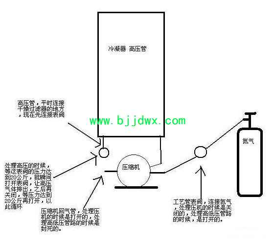

  接下来处理高压管,先关闭压机,把压机的回气管封死,启动压机,打开工艺管表阀,慢慢加注氮气,关闭冰箱高压管上面的表阀,等这个表阀的压力达到20公斤以上,瞬间打开表阀,让高压管内的高压氮气瞬间排出,这时如果高压管内有水分的话,会被快速排出的气体给带出来,之后再关闭表阀,等压力达到20公斤以上再打开,如果循环5次以上,直到你感觉高压管被处理干净为止。

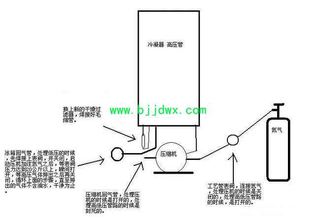

  最后处理低压,还是先关闭压机,之后再关闭工艺管的氮气表阀。接下来焊接好新的干过,焊接好毛细管,冰箱回气管焊接表阀并关闭,再次启动压机,打开工艺管表阀,慢慢加注氮气,等回气管表阀压力达到20公斤以上,还是瞬间打开表阀,排出里面的高压气体,循环的次数要比处理高压多一些,最后也是以排出的气体干净不含油水为止,最后先关闭压机,再关闭氮气,焊接好回气管,就可以抽空加氟了。1L真空泵抽空40分钟以上,2L的抽空20分钟以上就可以,至于有些人说抽空几个小时的,我感觉没有必要。
