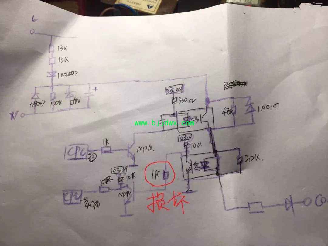

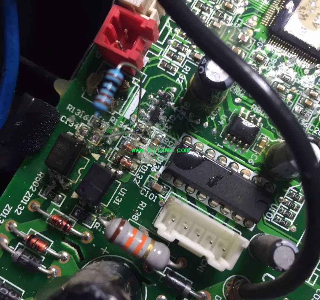

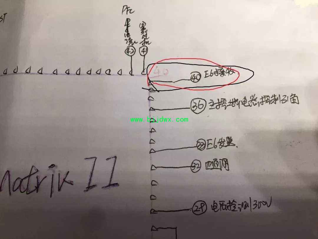

格力变频空调E6维修-非室外机电源故障
故障现象:        上门显示E6.重复插电故障依旧,到外机测量通讯电压有跳变,外机绿色指示灯长亮。说明室外机供电没问题,连接线没有加长。
服务过程:        1.室外机通讯出现错误。
2.室外机接收不到通讯信号。
1,通讯错误一般是时好时坏。典型室外机发送光耦损坏。导致通讯信号不能识别。2.说明室外机CPU40脚没有接收到通讯信号。本机我判断为2号故障,由于坏境因素只能带回家检测。回家检测CPU40脚无跳变电压,也证实了2号故障。顺着40脚发现102的贴片电阻一头有跳变一头没有。更换102解决故障。
