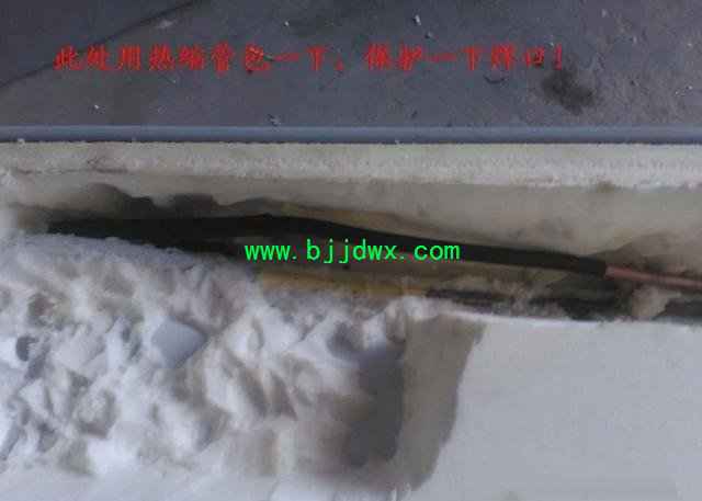

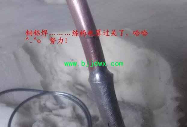

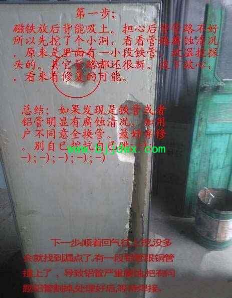

  昨天接修两个冰箱,都是压机不启动。上门检查后匀判断为压机坏。逐一拉回氮气加压检查。全部内漏………,这可怎么办呢,换个新压机再开后背换铜管,这维修价格用户绝对接受不了的。
  新飞的冰箱用磁铁往冷藏一放,很有吸力,这个绝对是铁管了。经常修新飞冰箱的都知道!先一个一个下手吧。打电话给新飞的用户,如实告知冰箱管路也有问题。然后开启三寸不烂之舌模式;说冰箱还很新,还是很有维修价值的。
  如果打算修的话,管路全换新的,压机可以装个旧的上去,修好保证好用等等等等。用户刚开始不想修了,我这么一说,用户也觉得扔了怪可惜的。就说那修上吧,嘱咐一定要修好。一单成功!收费500元。

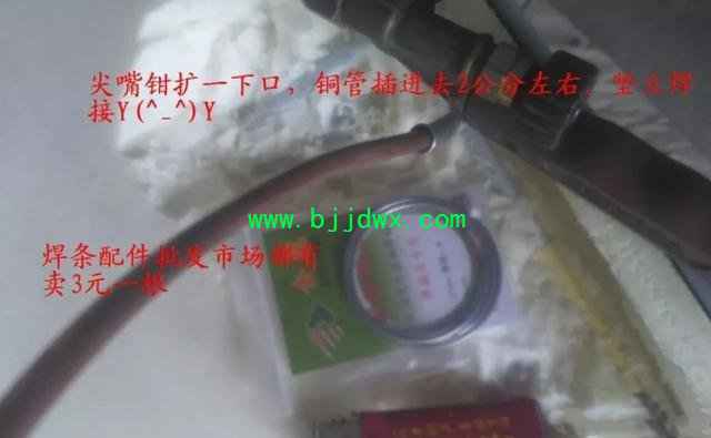

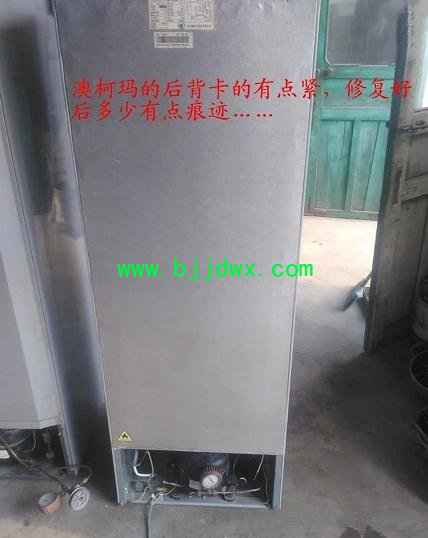

  第二单没这么简单了,澳柯玛冰箱成色稍微差一点,不过门封、箱体什么的都还很好。电话用户,希望同新飞的一样、全换铜管再换个旧压机还是报价500,用户一口回绝,说要买新的去。这时候那能让他换新的啊。换管不可能,补漏可以吧。

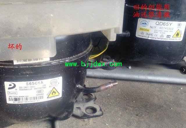

  再次开启模式。告知用户,等我打开冰箱看看情况,看看管子能不能修好,如果能修好的话只换个旧压机就可以了,修好完全不影响使用。扔了多可惜啊。如果管子实在不行了,我再电话告诉你一下,你再换新的可以吗?用户问收费多少,报价300.保修半年。用户爽快答应!第二单成功。

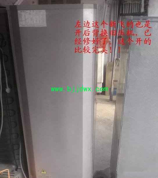

  这两单虽说价格相差很远,但纯收入是差不多的,省了一次开背的配件费和人工费。但总比用户不修换新的要好的多吧。毕竟压机和管路全换新的话没一个用户会选择维修的。
  我这也是没路找路走哇!还能发挥旧压机的最大用处。何乐而不为呢!
