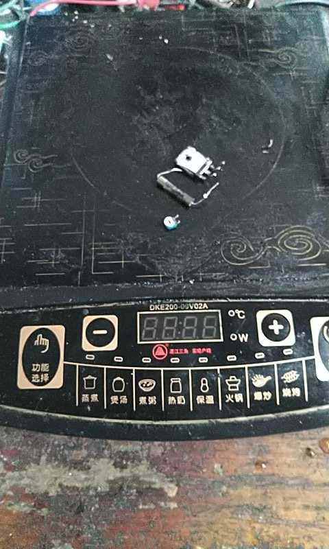

湛江三角牌的电磁炉刚修好上电就显示故障代码EO
故障现象:        不通电
服务过程:        发现保险和大功率烧了,换新后对板子上的几处油污进行了清洗,用吹风机吹干后上电蜂鸣器响一声,进入待机状态电源指示灯闪烁,约几秒钟显示故障代码EO,后发现电位器有一脚烂断了,换新501故障依旧,排查其他元器件没发现疑点,三压正常,以为有虚焊造成的,对几处疑点补焊后问题还是没有解决,维修陷入了困境,一直到我精疲力竭也无能为力,索性睡觉第二天再修,第二天起床,通电试机奇迹出现了,一切正常了,老铁们你们说怪不,其实怪也不怪,只是经验不足,仔细想一下,刚清洗完后吹风机集成块下没有吹到位或者没彻底吹干所致,这是个经验,希望对朋友们有帮助。

发表于 2019-5-4 07:39 | 显示全部楼层
还有水分呢
