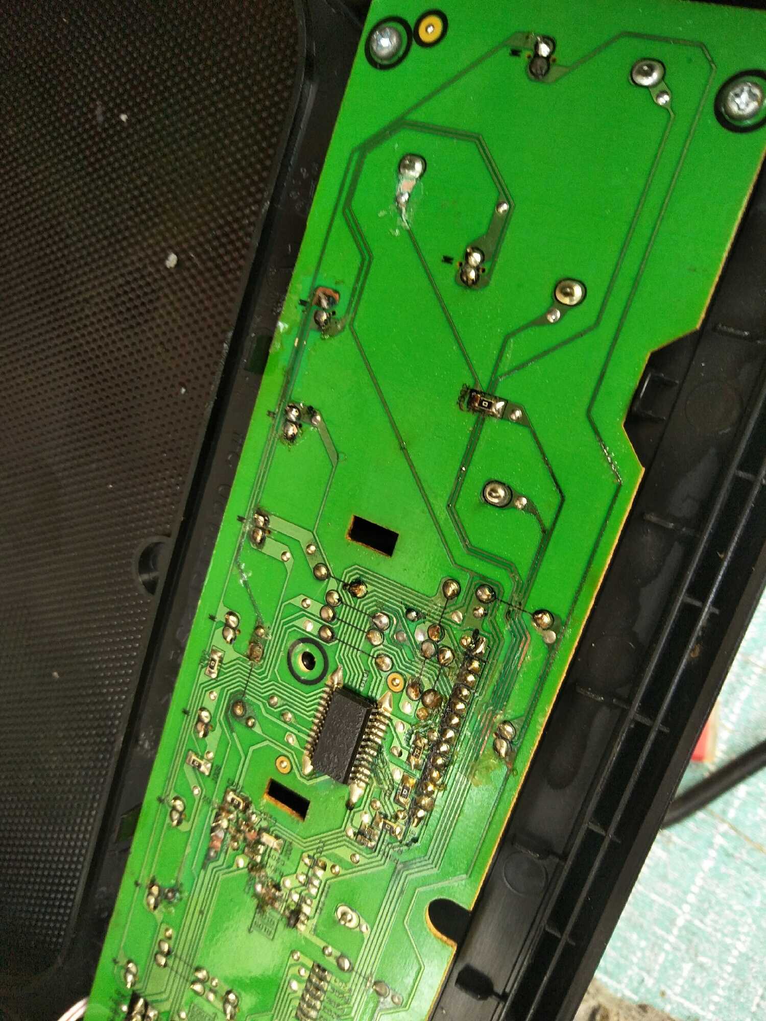

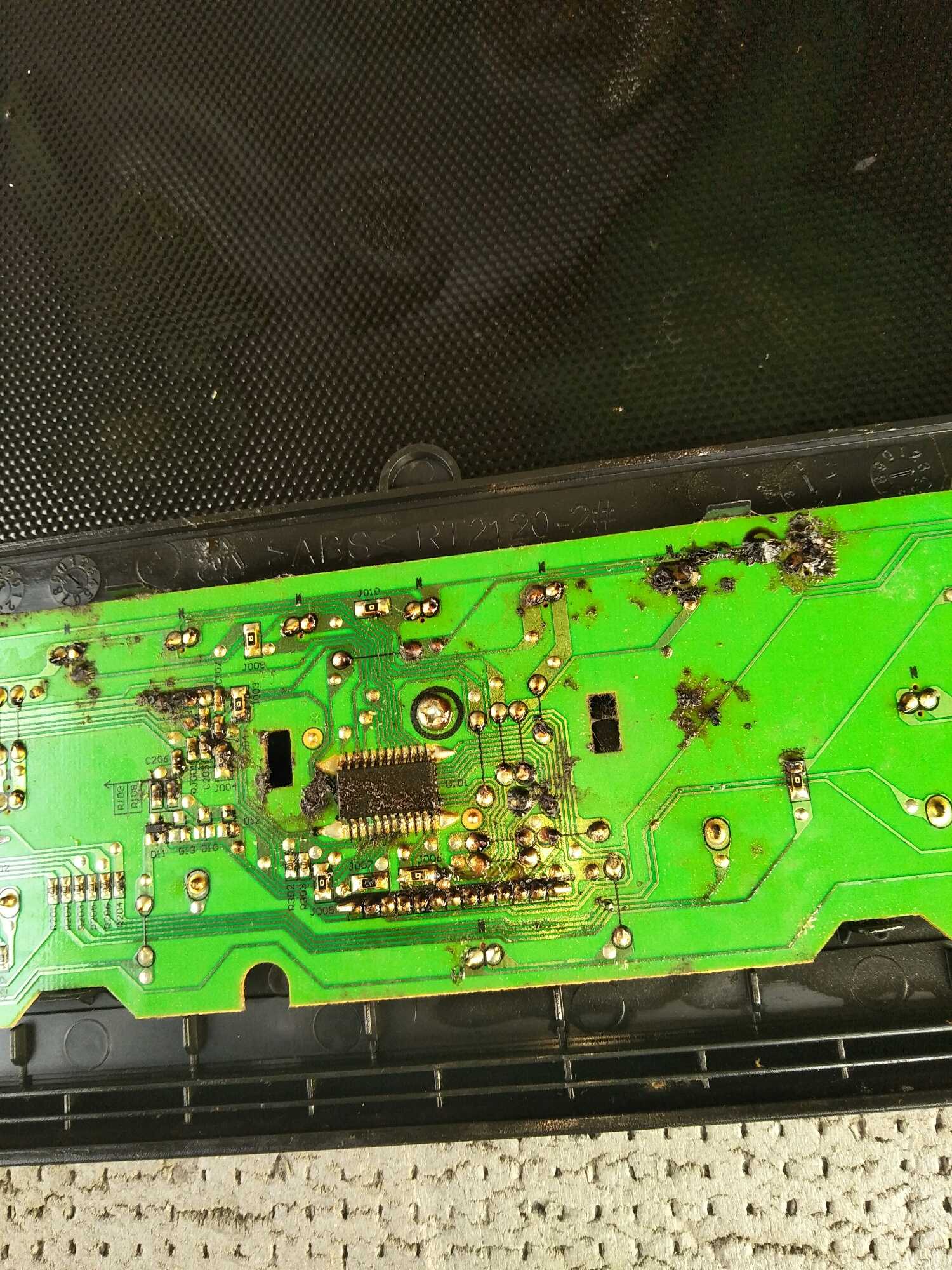

故障现象:        通电按开机键不工作,清理面板故障排除。
服务过程:        用户拿店里来一台美的电磁炉,通电滴一声操作面板无反应,要求维修。
看到正个电磁炉都是油乎乎的不想修,在用户再三要求下维修,拆开上盖发现里面也是油污很多,要用户明天来取。把正个电路板全部拆下,用清洗剂(就是放到水里用洗涤灵清洗)清洗干净后,放到太阳下晒太阳,过一个小时后,再把所有的按键全部换新,安装好通电故障排除。这样的故障最好不要让用户观战!
