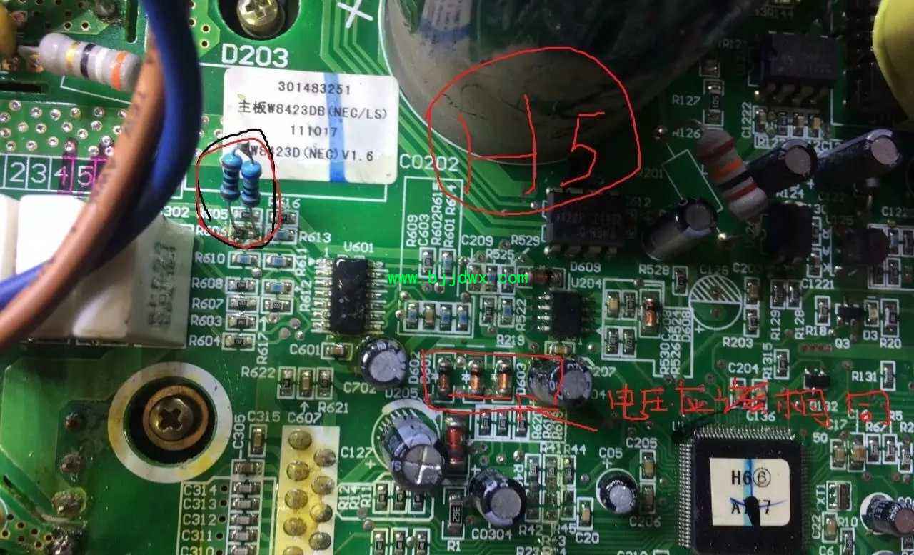

维修格力变频空调:压机不升频故障

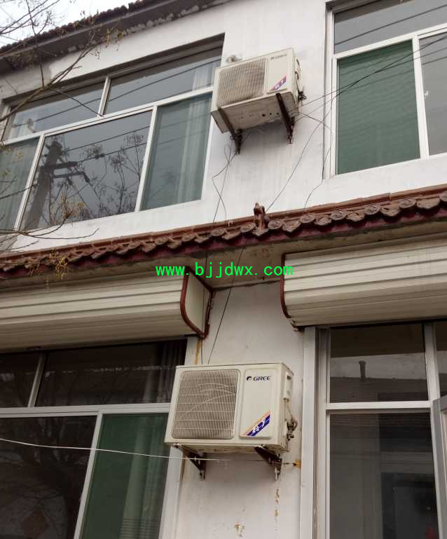

故障现象:        帮忙给经销商维修格力**机变频空调,经销商描述是外机板子故障,空调不启动。我说外机板坏需要拆板维修,我不会维修可以拆板寄修!经销商同意,一块去用户家!手里拿着一把螺丝刀即可出发!(格力变频空调**机有故障是没有售后服务)。

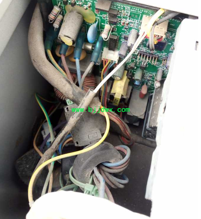

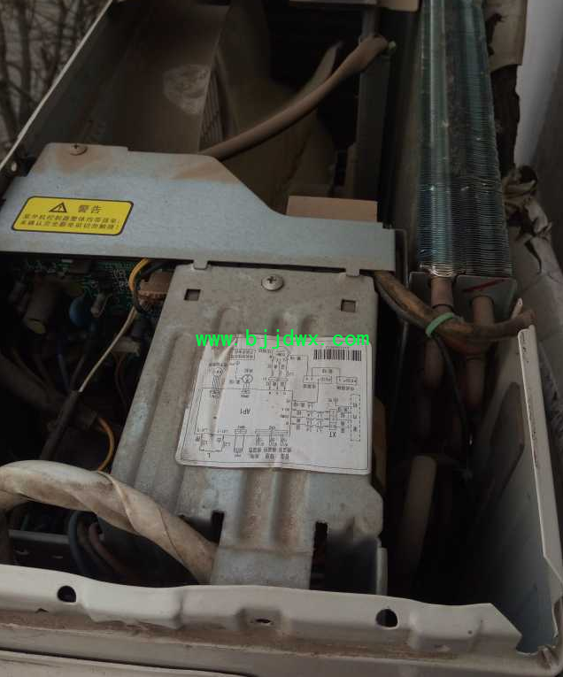

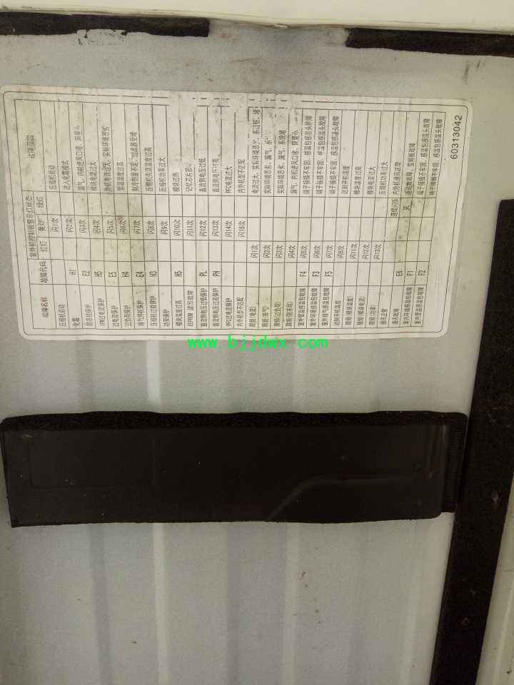

维修过程:        到达现场,有故障的机器是在二楼,拆外机顶壳,便于观察指示灯闪烁情况。上电开机制热模式!观察三个指示灯(绿灯;红灯;黄灯)情况为:绿灯闪烁两次
红灯闪烁八次
黄灯闪烁一次
根据外机顶壳故障注释:红灯为达到开机温度,黄灯为压机启动,个人理解也就是说外机板没有故障,起先手摸粗管有温度,运行五分钟内外机停机,绿灯/红灯交替闪烁,黄灯熄灭。开始以为是系统氟压低,现场没有压力表,靠猜测很难判断是否缺氟?告知经销商回去拿压力表和R410A氟罐。就在经销商回去的路上,我把电源复位重新开机,制热模式这次风速设置为低速,第一次开机是最高速,不一会内机吹出来的风是热的,这时考虑风速低内机交换慢,管温测温良好所以内机风机不停机,等我第三次设置风速高风时,外机又保护停机了。再一次停电复位开机,这时的压机指示灯黄灯闪烁一次说明已经工作,就是手摸粗管不热,手摸压缩机外壳温度很高,因为刚才运行过。这下只有等待经销商的压力表和氟罐。

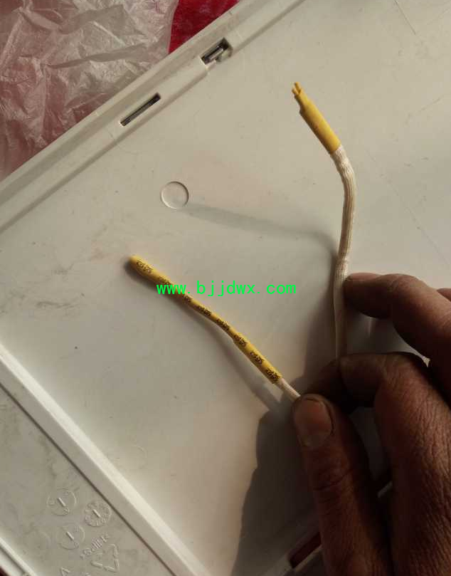

等经销商回来挂表测氟压,运行空调,观察压力表压力1.1Mpa微微一动可以!说是压力平稳。又把四通阀电源线拔下来,开制冷模式,内机环温传感器用温水检测。出去观察外机压力还是没有动态。这时,问题不是氟压问题,应该是压缩机不升频率。手机搜索故障为传感器故障。拆内机壳找出内机15K传感器。问题找到,身边没有配件,因为来时就是过来拆板没有拿其它工具,经销商又派人去拿配件,许久更换内机环温传感器,观察外机压力表如同汽车里程表一样刷刷往上升压力,这时表明压机在升频,故障解决!大问题没有想到是小毛病。内机环温传感器阻值漂移吧!当时情景传感器感知温度达到设定温度,告知压缩机不升频工作。
