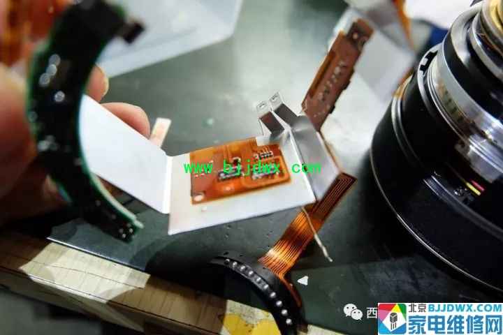

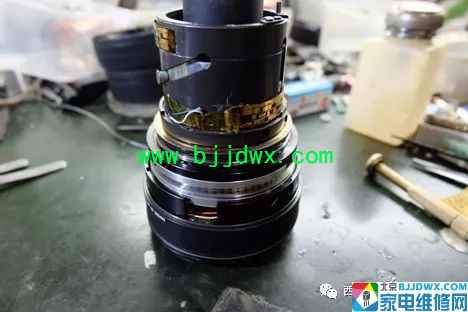

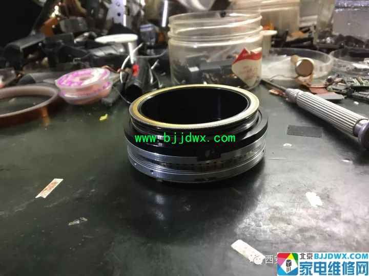

拥有尼康28-70F2.8D头的摄友,大多数有只能手动对焦,或者对焦环卡住,经多年观察经验,一般是六方形状主板软排线开胶,挡住了对焦电刷,造成的。拆开镜头后座,卡扣,取下光圈拨杆。拆的时候注意,先要将手动自动开关拆掉,控制线焊下来。
      长期马达不能自动对焦后,会损害马达,彻底失灵。现在重点说一下如何更换马达:
容易开胶位置。

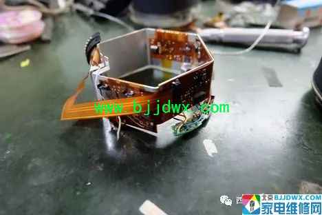

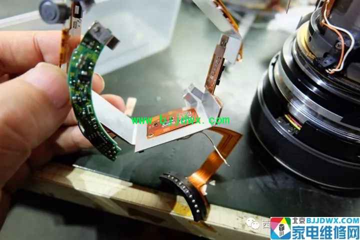

拆除主板,上面两个螺丝,下面两个,去掉电刷排线,检测排线。主板就可以取下来了。

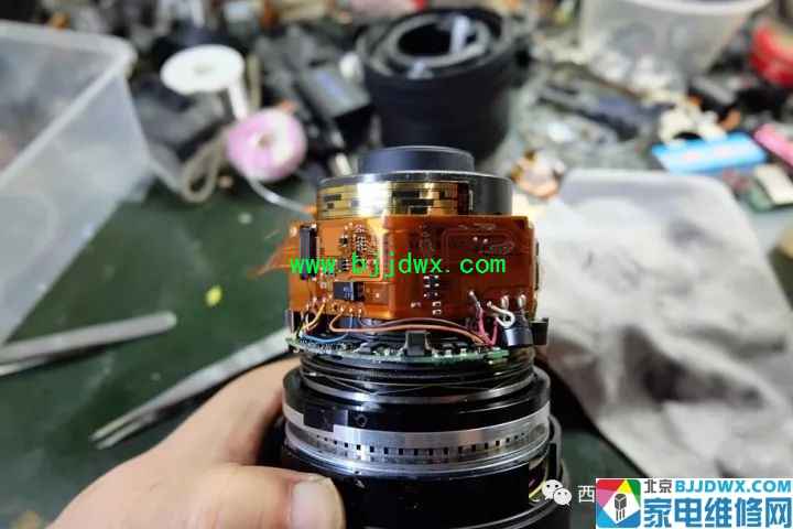

主板取下来是这个样子。为了拆出马达,我们先要揭掉桶上的电刷排线,这里的排线都是十几年前的设计,用料十足,但是也带来了安装时候的麻烦,没有合适的双面胶,是容易开胶的。笔者建议买点3M的双面胶先做好准备。

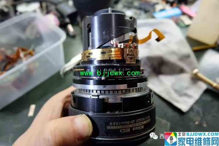

拆掉检测,对焦刻度,一共四个螺丝。

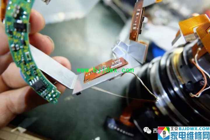

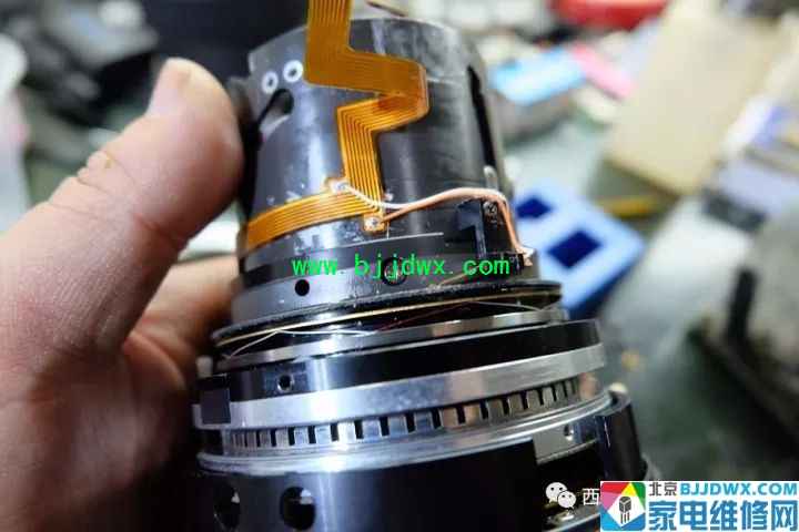

去掉下面这个排线(做好排线原来位置的标记),及检测马达的那个电刷,然后注意,检测圈,那里有小孔,里面有定位螺丝,图中心那个,这个是前面坏掉了,我自己补的一个,刚刚合适。原来的是粉红色圈。一字螺丝。(修尼康镜头必须准备一字螺丝刀)

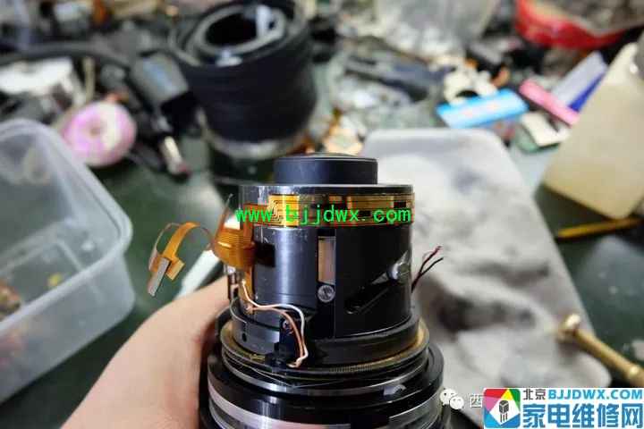

同样马达也有三个孔,依次拆下定位导柱。这样马达就取下来了。下图右边就是马达,和尼康70-200II、17-35、用的同样马达。
      补充一下,主镜桶,到主板排线有黑、蓝、白三个线都要焊掉。主板才能取掉。

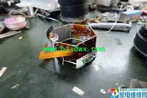

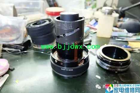

此张照片为,粘排线,没处理好,总是翘,之后没有采用此方法,修此镜头难点就这里,如何处理,还要自己好好琢磨。
换好马达以后,按相反顺序,安装。
