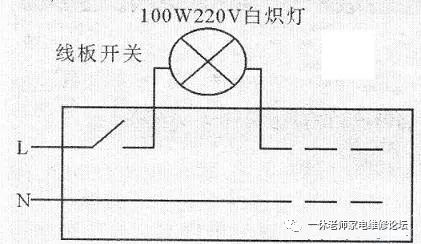

这套观“灯”维修电磁炉的简易方法参见下图,拆开多功能插座,将连在插片上的硬线拆掉,再将白炽灯(俗称灯泡)灯座的两根弓f线分别接至断开的两端,然后安装在电工木板上,在灯座上安装100W/220V白炽灯即可。由于白炽灯串联在被检修电磁炉的供电回路内,这会降低电磁炉的供电电压,所以能有效的保护电磁炉内IGBT等元件。同时,通过察看白炽灯是否点亮可初步判断电磁炉是否正常,可谓是一举两得。现向初学者介绍此法的应用技能。

第二步,确认“三危件”正常后,将线盘一端断开,用塑料夹固定在边上,再将电磁炉的电源线插入自制的供电板插孔内后,按下开关通电,若听到“嘀”的一声声,并且白炽灯“不亮”或是“闪亮”或是“微亮”,都视为正常,说明电磁炉的300V供电电路、电源电路正常。这是不同品牌电磁炉电路设计存在差异,所以“灯”的现象不同。若按动开关无“嘀”声,说明电源电路或微处理器电路有故障,通过测量电源电路输出电压,判断故障在电源电路还是微处理器电路即可。若白炽灯“亮”或“很亮”,则说明300V供电电路异常。
第三步,通过观“灯”判断电磁炉基本正常后,恢复电磁炉脱掉的线盘一端,盖上面板,放上有水的铁质锅具,按下多功能插座上的开关通电后,若能再听到“嘀”的检锅声时,并且白炽灯反应一样,说明电路正常。拔下电源插头直接插入220V市电插座中试机,若电磁炉能正常加热,说明故障排除。如若按下面板上的开关,观察灯“亮”或是“很亮”,说明IG-BT工作异常,应迅速断电,以免时间过长损坏IGBT。最常见的故障原因是振荡、驱动等电路出了问题。顺着IGBT的G极查找驱动管S8050、S8550或是集成块LM339N(其③脚为电源端),或是直接更换试之,一般都能手到病除。
