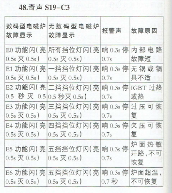

48.奇声S19-C3
奇声S19-C3图
49.奇声S19-C3
故障代码代码含义
EO 内部电路故障
E1低压保护
E2 高压保护
E3 灶面传感器故障
E4 IGBT 传感器故障
E5 干烧保护
