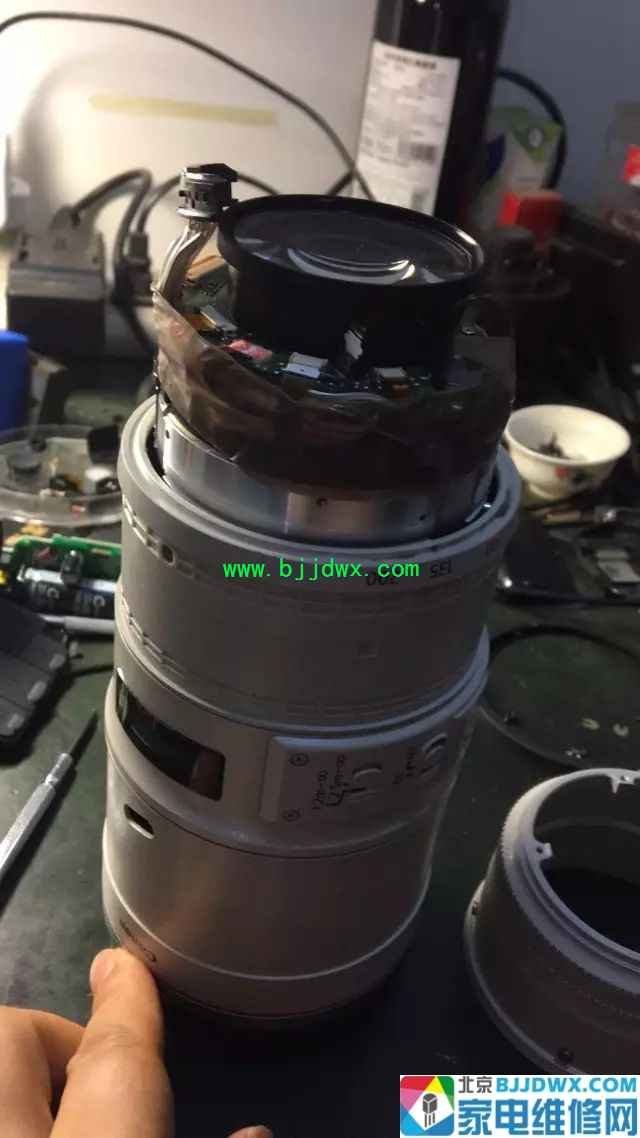

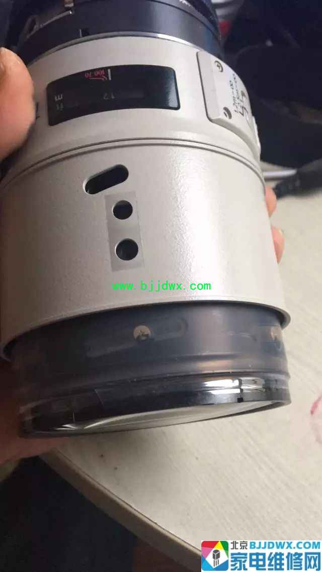

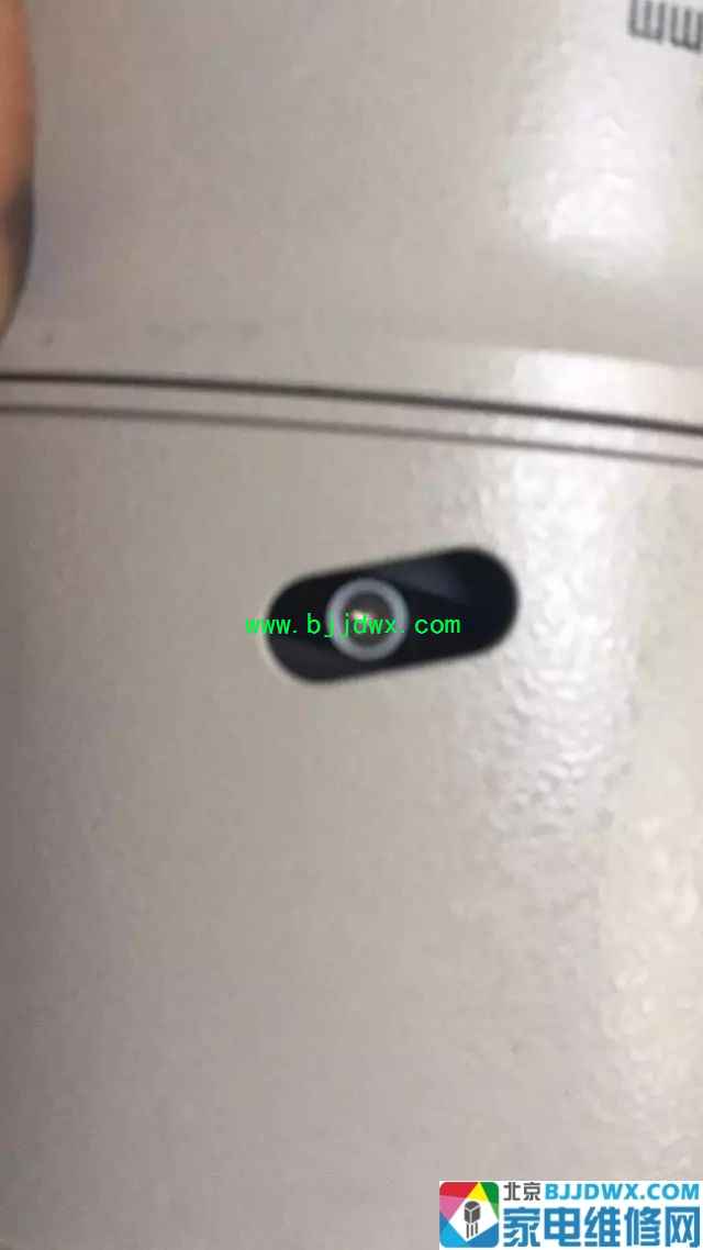

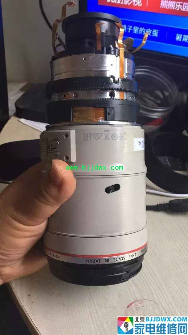

接到这支镜头,大三元之一,16-35  24-70  70-200,变焦卡住,想着应该是导柱哪里出了问题,准备拆解,第一步,去掉脚架环,和饰皮。

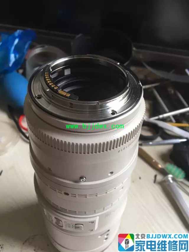

拆金属后座四颗螺丝,触点两颗小螺丝,去掉后座防尘盖,

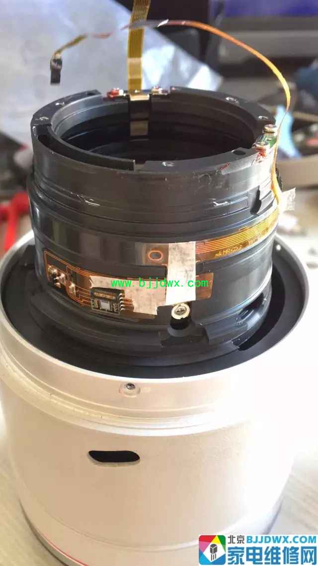

去掉固定支架桶,注意看一下触点排线的方向,

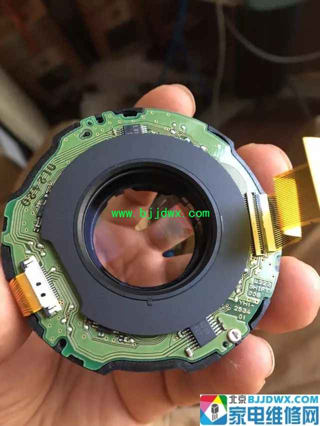

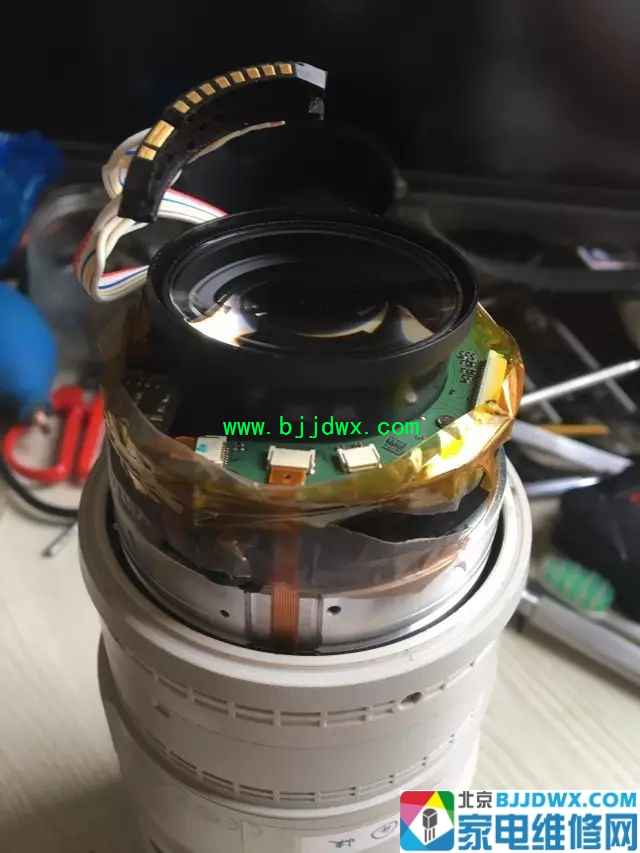

拆掉主板,去掉所有软排线,
拆掉后组镜片,

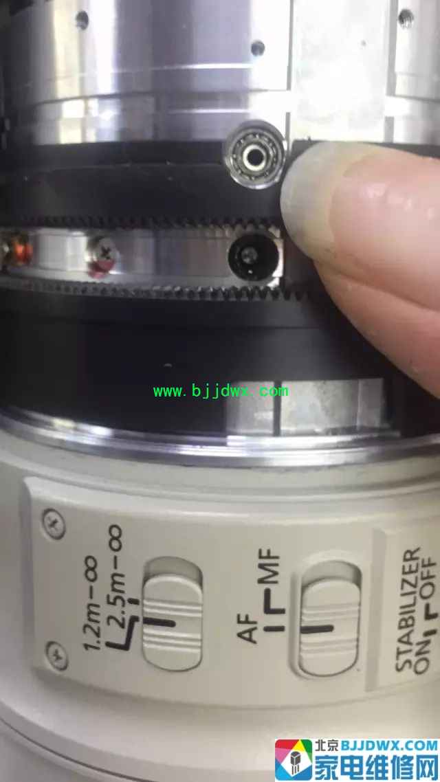

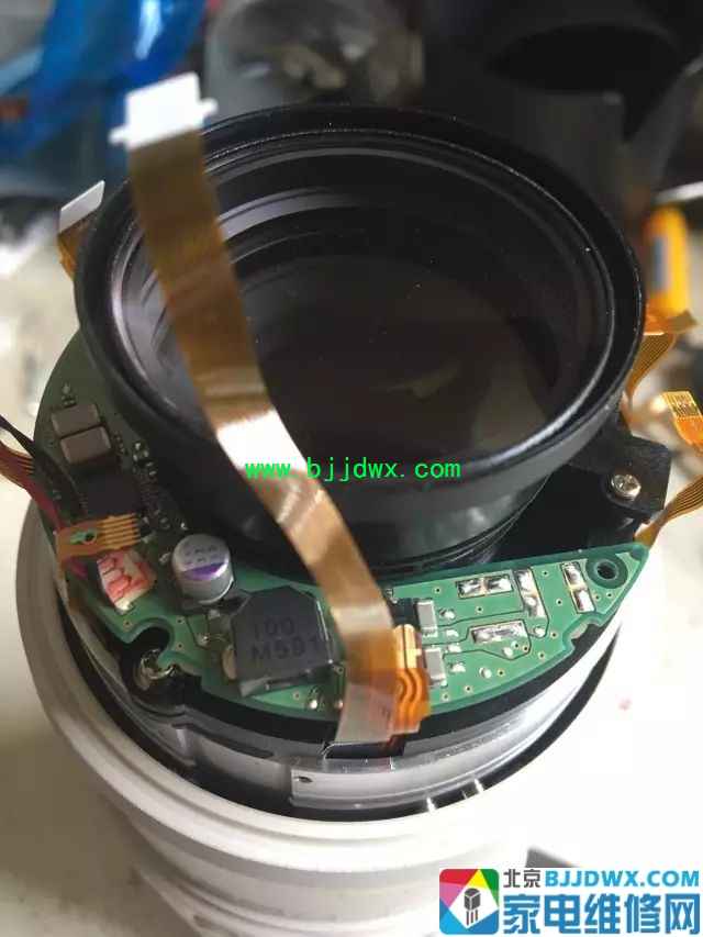

去掉定位柱,带轴承的是防抖的定位柱,黑色的是光圈的定位柱,注意这里是偏心螺丝,注意原位置,做好标记。
倒出防抖组,取下光圈组件,下面有8颗大螺丝,

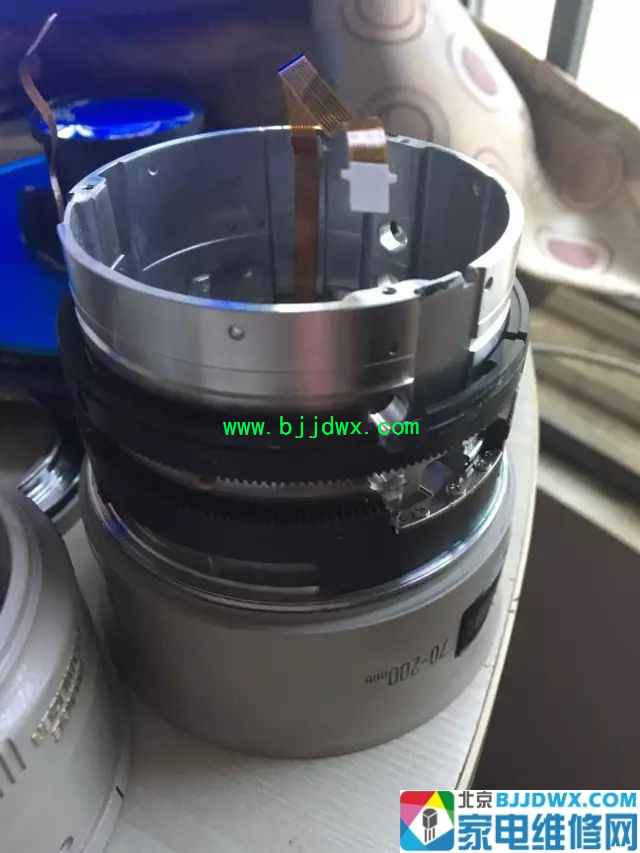

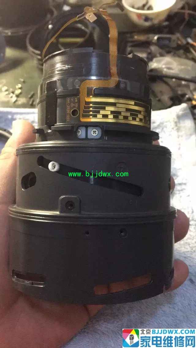

两节桶分离、(变焦筒和前组)。
马达不能直接取出,需要将黑色塑料圈去掉,旋转马达压片,可以取下马达组,去掉对焦电刷,马达组分离、
去掉前桶饰皮,旋转对焦桶,里面的螺丝和导柱,去掉,前镜片下来。注意大镜片上有记号,

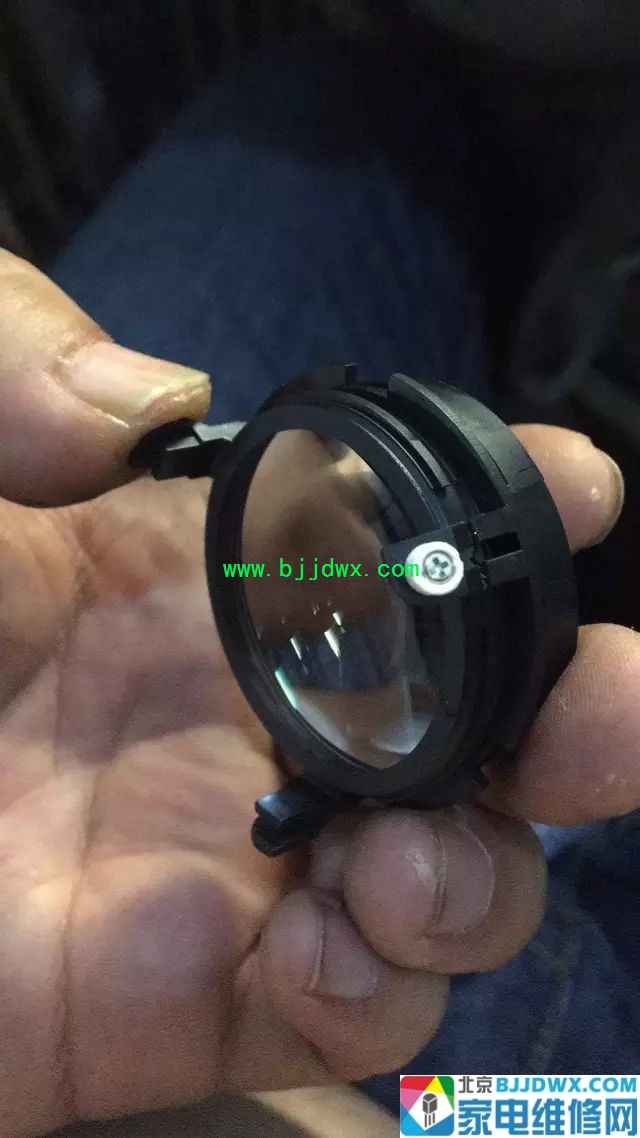

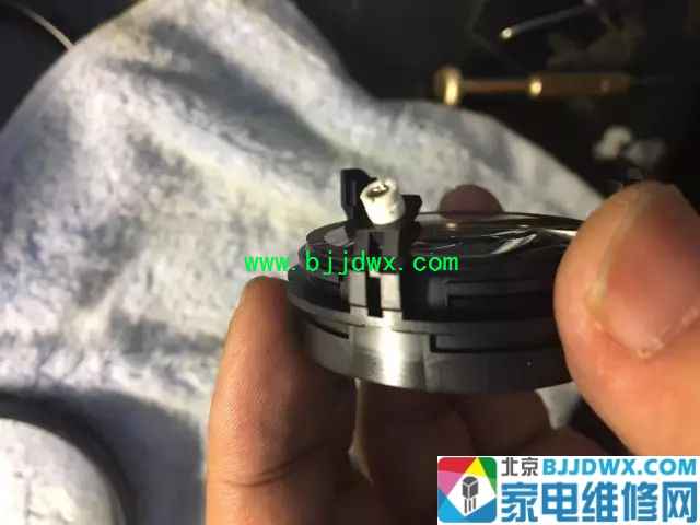

去掉这个白色导柱,对焦组下来。对焦镜片白色的导柱在黑塑料的下面。

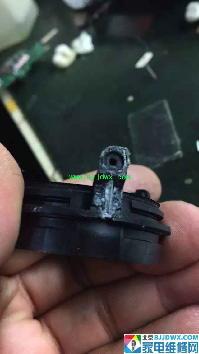

注意看,对焦镜片的一个脚断了,就是这个原因,镜头不能变焦卡住了。
用比502还结实的胶水粘好,用烙铁订书针加固,基本可以使用。
