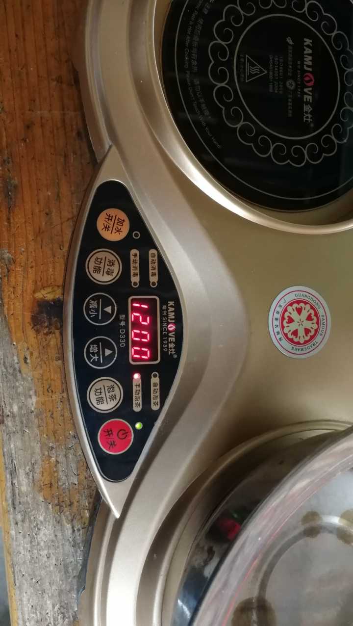

金灶D330电磁炉开机加热几分钟后停机报警显示“E1的维修
一台金灶D330电磁炉(泡茶用的),说放了好久没用按开机开不了,我试机按了几下才能开机,就跟他说按键坏了,他说你先修,等下我再来拿,然后就开车走了。
换按键对我来说就是小菜一碟,三下五除二就搞定了,试机没有小盘子就用大盘子试了一下,按键正常加热正常,就没试太久,打好螺丝贴好封条收工!

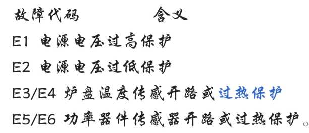

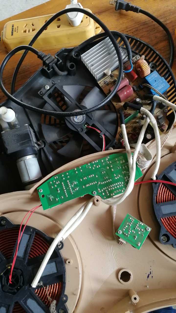

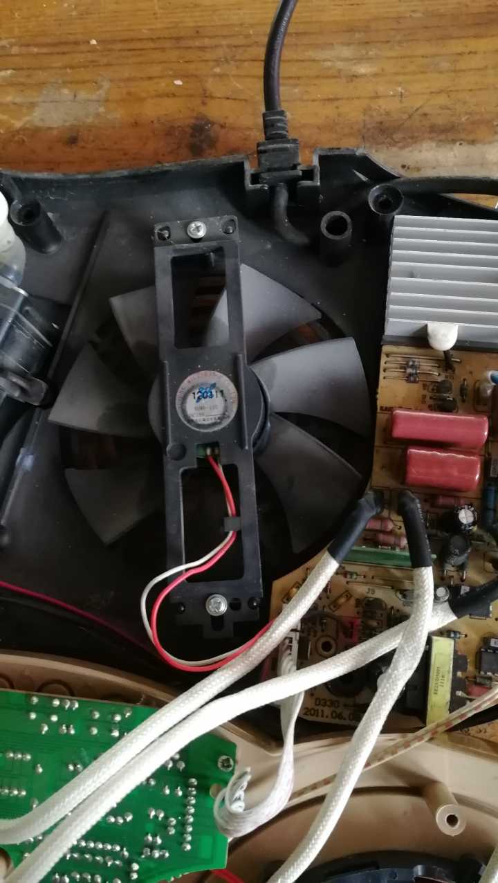

过了两个小时左右,用户来拿机器了,也只是试了一小会机正常,问我多少钱,答曰“30块钱”,付钱后就拿走了。过了一会儿用户又拿那台机子和一只茶壶过来说加热一会就停机了,两边都是一样的,我试了一下,果然和用户描述的一样。我第一反应就是会不会是传感器插头忘记插了?拆开查看没有发现插头漏插的,就算没插上一开机就会报警的呀!百度了一下说“E1”是电源电压过高,于是查大电阻和大电容都正常,18V和5V电压都正常,维修一下子陷入了困境。我就不相信一个小小的电磁炉还难倒我了,再查!再次试机的时候发现好像那里不对劲,太安静了!仔细一看,风扇既然不转!直接把风扇拆下来插到我自制的电源小板上我不转,有门!换上一只风扇后故障彻底排除!
