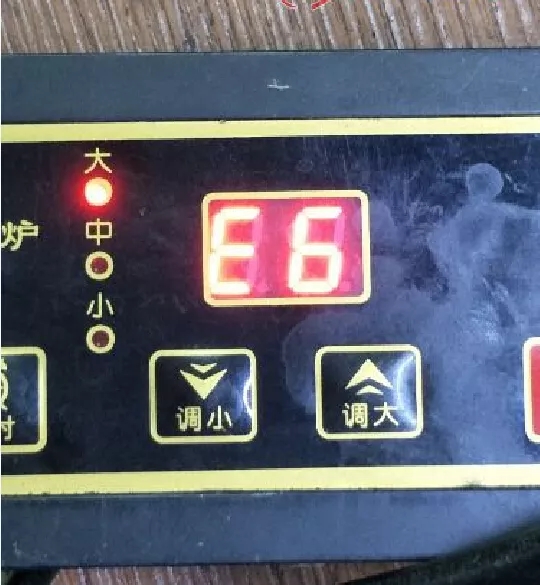

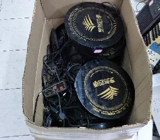

今天店里送来十几台火锅用电磁炉,其中有一台开机显示E6。经测试,发现在带上灯泡保护时故障消失,因此判断又是一例市电电压偏高检测故障(因灯泡有微亮,此时进入机子里的市电电压只有200v左右)

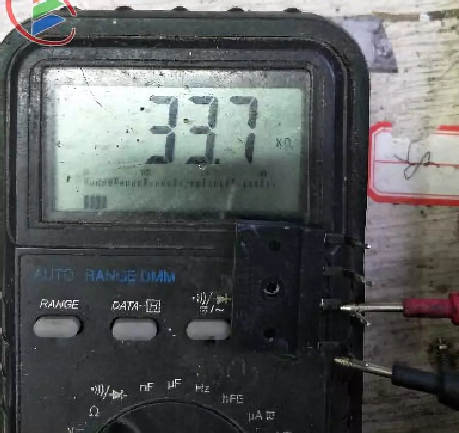

接着将两台机平排摆开,分别测量510k电阻后的分压电压,发现电压竟然不一样,将后级断开,电压也没变。经过一番折腾,没找出凶手,最后沿着这一路测到整流桥交流两脚(用的是直流档)发现两脚电压也不一致……难道是桥堆出了问题?抱着试试看的态度,将它吸空,外挂一只桥堆上去,试机竟然真的正常了。
再将原来的焊上,故障又出来了。将桥堆拆下,用指针表测交流两脚,发现在调换红黑表笔时,其中一脚有阻值(正常是没有的,此时用数字表二极管档测试正常),再用数字表电阻档测出了一二脚有30多k的阻值。果然是桥堆不正常!至此,意想不到的凶手完全被揪出,虽然折腾半天但还是很有成就感,在此也与各位同行共享。

发表于 2018-12-12 20:49 | 显示全部楼层
这个测量数据是整流桥里其中一个二极管的正向阻值,正常数据是多少?
