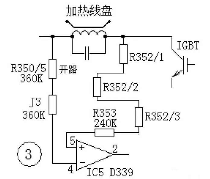

苏泊尔C21-SDHC16X型电磁炉通电时先后按开/关键和功能键,数码管显示E0,并报警不加热。
分析与检修:苏泊尔电磁炉故障代码E0,表示内部线路出问题。拆出主板,先常规检查,目测外观未发现异常,测量电源电路输出电压正常。本着先易后难的原则,焊脱三大电容(其中300V电压正常,说明其滤波电容C113完好,不必焊脱测量),测量结果都正常。接下来,对故障率较高的同步电路测量(电路见图3)。焊脱加热线圈两端的取样电阻任一个脚后测量阻值,结果发现J3(360k)开路。由于J3开路后,电压比较器IC5的反相端4脚输入的取样电压变为0,从而产生本例故障。用一只同阻值的金属膜电阻更换J3后,测IC5的4、5脚电压分别为2.56V和2.76V,恢复正常。安装好各个部件后通电试机,一切正常,故障排除。
