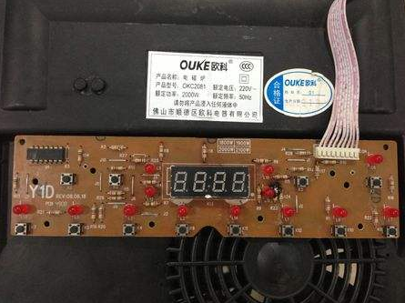

一台欧科OKC1951型电磁炉,上电后风扇转一下,各指示灯闪烁几下后死机。
分析检修;测300V、5V、18V电压正常,5μF、2μF和0.33μF电容及同步电路大电阻均正常。补焊主板和接键板无效。
在检测中发现,当按"电源"键时,蜂鸣器发出"嘀嘀"声并且5V电压在4V左右波动,"嘀"声结束后5V电压恢复正常。断开风扇试机,启动时没有"嘀嘀"声,5V电压也不波动。短时间加热正常,换风扇后故障不变,难道电源带载能力差?该机电源芯片字符被漆盖住了,查芯片外围的电容、二极管未见异常,根据外围元件的连接特点判断该芯片为TH203H。更换THX203H后试机,在建排除。
