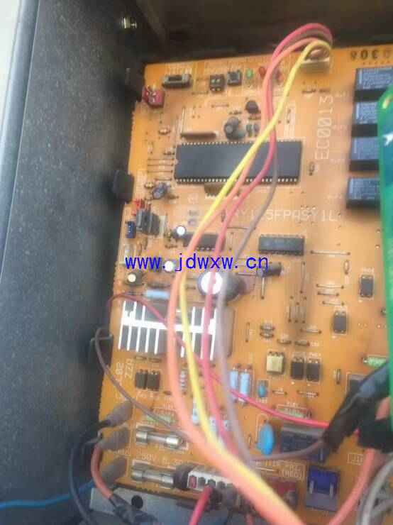

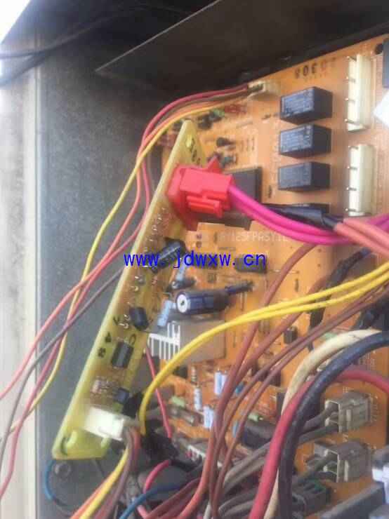

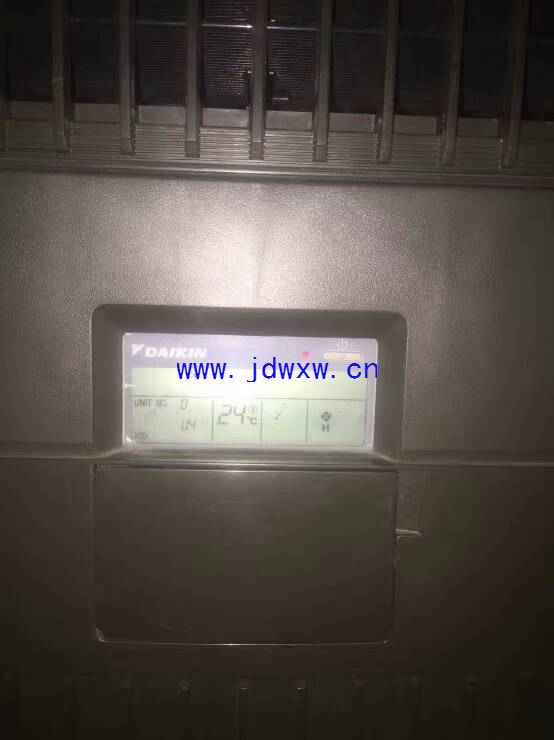

大金5P机房空调U4故障,U4是内外机通讯异常,检查内机接线板L、N间220V供电正常,N、S间有220v信号电压,并有微弱的跳变,检查内机往外机信号线也无接触不好的现象,内机主板插组也无松脱,接触不良开焊的情况,检查外机主板工作及故障检测的指示灯不亮,继而检查为主板提供供电的12V变压器,发现初级绕组开路,更换变压器故障修复。
维修总结:U4故障百分之九十在内外机通讯信号连接线上,或者内外机主板的通讯传输电路上面,或者是人为设置上出现了问题,或者外机板没有正常工作,处于瘫痪状态。今天修的就是由于12V变压器的损坏,而造成外机板不能正常工作,所以判断类似故障可以断开内外机通讯信号连接线,看内机是否能正常工作,而且能工作很长时间,如果能说明内机基本上没有太大的问题,那么故障就在外机。
