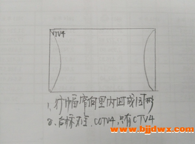

各位大侠:家有一台康佳P2902T,目前是能工作,但是图像不正常,请告知一下是不是VD401\VD402元件有问题?还是其他元件故障,不甚感谢!

网友说此图像是:行幅窄且向里凹成圆形,应是行电路下阻尼二极管VD402(BY299)开焊。

同时伴有图像亮度不够高,感觉已经不是高清状态

终于原装行包熄火了
