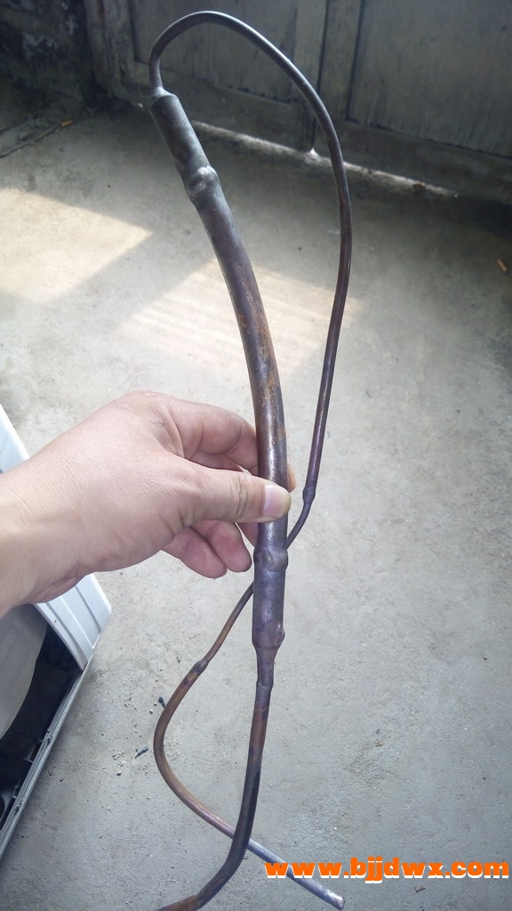

当修冰箱冰柜,遇到冰堵,在你已采取加热两器,抽空后,系统内的水分已不可能太多,可采用加大过滤器的方式来彻底吸收里面的水分。
换上这加长版过滤,先加少量氟试运行,不堵继续加。中间过程若还堵,停机,待冰堵化后继续运行,这大过滤器够大足够吸收内部水分。
直到加氟足够,冰箱恢复正常开停机。再继续运转一段时间,确保冰箱达到最低温度不冰堵为止。最后别忘换上正常过滤器。

这管子里装什么

 楼主| 发表于 2017-8-19 10:06 | 显示全部楼层
平常修冰箱换下来的旧过滤器里面的干燥粒。在此提醒一下,不要用冷库过滤器里面的东西,我买过一个,里面干燥粒白色硬硬的像塑料,经实验没有吸水能力

不推荐这个

发表于 2018-1-21 10:06 | 显示全部楼层
其实都是一样的东西,分子筛吸水变色
