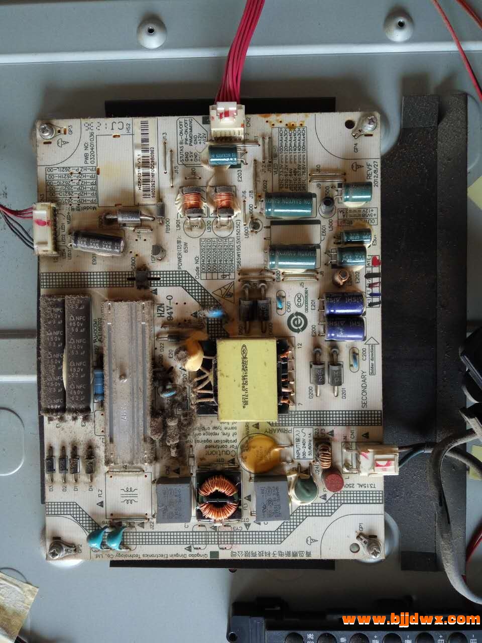

发表于 2017-6-25 10:45 | 显示全部楼层 |阅读模式
我今天接修一台海尔LE32H300,开机一切正常,不到一分钟,有声音黑屏了,打开机器黑屏的时候背光灯也不亮了,测量背光灯电压亮的时候32V,黑屏了就是42V,我判断不了故障在什么地方,请同仁们指点迷津。

发表于 2017-6-26 00:04 | 显示全部楼层
????、、声音一直有?

发表于 2017-6-26 08:52 | 显示全部楼层
检查灯条,测恒流板及恒流板接口电压!

发表于 2017-6-26 12:17 | 显示全部楼层
feihu888 发表于 2017-6-26 09:27
朋友,我修理液晶不多,灯条如何检查,能的电话加我QQ398162807说明一下
灯条中LED发光管损坏会出现保护黑屏,恒流板输出电压异常保护黑屏,恒流板供电不够.开机信号电压不对都会出现黑屏,先查恒流板与驱动板接口电压,再查恒流板输出电压,驱分是灯条故障还是恒流板还是驱动板及电源板!接口有24V电源板正常,开机信号正常.牵扯不到驱动板!

发表于 2017-6-26 12:23 | 显示全部楼层
6楼说的对,你那是电源恒流一体板!!!!!!!!

 楼主| 发表于 2017-6-26 21:19 | 显示全部楼层
我今天回访用户。他说开始的时候只是色彩闪动,后来就成了黑屏,我换了电源滤波,还有背光输出那里的电容。现在开机一会儿就开始一闪一闪的,朋友们给分析下故障在哪里。

发表于 2017-6-26 21:38 | 显示全部楼层
不亮时拔出灯条插头,在灯条两端加(可调直流电源)电,不亮就即灯条开路。

 楼主| 发表于 2017-6-27 18:17 | 显示全部楼层
谢谢上面的朋友,我测了一下,有一路灯条开路了,我没有换过灯条,好不好换呢

发表于 2017-6-28 03:01 | 显示全部楼层
查屏内灯条插接口是否接触不良,如无问题测灯珠查出坏的换灯珠。
