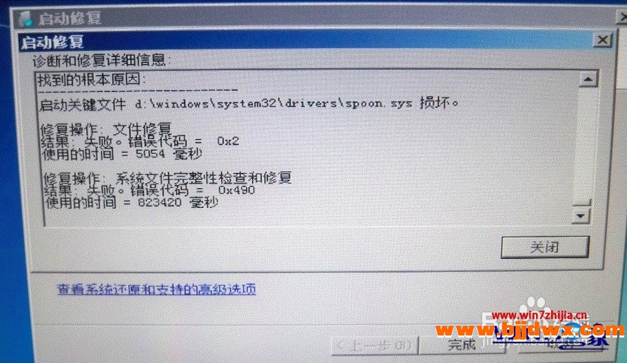

在使用win7系统的时候,总是会遇到一些问题,比如就有用户反映说开机提示自动修复,导致无法正常进入操作系统,经过分析部分系统修复报错文件为:X:Windowssystem32driversspoon.sys,那么要怎么解决这样的问题呢?现在给大家讲解一下Win7系统开机无法自动修复此计算机的具体解决方法吧。

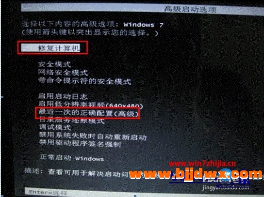

  1、开机连续敲击键盘“F8 ”按键,进入“系统高级选项菜单 ”,选择“最后一次正确配置 ”;
  2、 如可以常进入操作系统,请指导用户删除如下路径的spoon.sys 文件:
  路径:X:Windowssystem32driversspoon.sys(X代表系统安装盘符,一般为C盘)

  1、若无法通过‘最后一次正确配置’ 进入操作系统,请按‘F8’调出‘高级启动选项菜单’;
  2、选择‘带命令行提示符的安全模式’, 输入如下命令删除spoon.sys 文件:
  del X:windowssystem32Driversspoon.sys (X代表系统安装盘符,一般为C盘)
