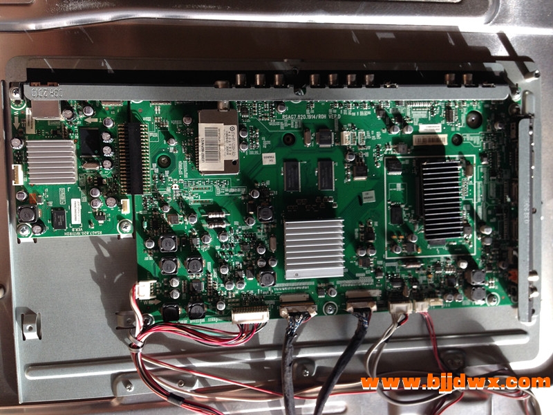

修一台海信LED55T18GP液晶电视,故障是蓝灯亮不开机,拆机查+5VSB正常,12V为0V、PON为0V、BLON为0.9V,按触摸键的P+,触摸键的灯可以亮,但是以上电压不变不开机,测主板上的小电压,只有一个三端稳压器N41输出3.3V,其余的三端稳压器输出都是0V,想写个数据可是用RT809F不联机且主板上也找不到25系列的存储器,请大家给支支招,先谢过了!补充:将5VSB和PON与BLON短接背光可以亮,12V和PFC电压也正常。 IMG_0436.JPG

无25XXFLASH芯片基本上要么U盘升级要么更换主板,809不是万能的
发表于 2017-6-2 22:29 | 显示全部楼层
有的主芯片内置闪存哦

同意楼上的
发表于 2017-6-3 07:16 | 显示全部楼层
换主板
