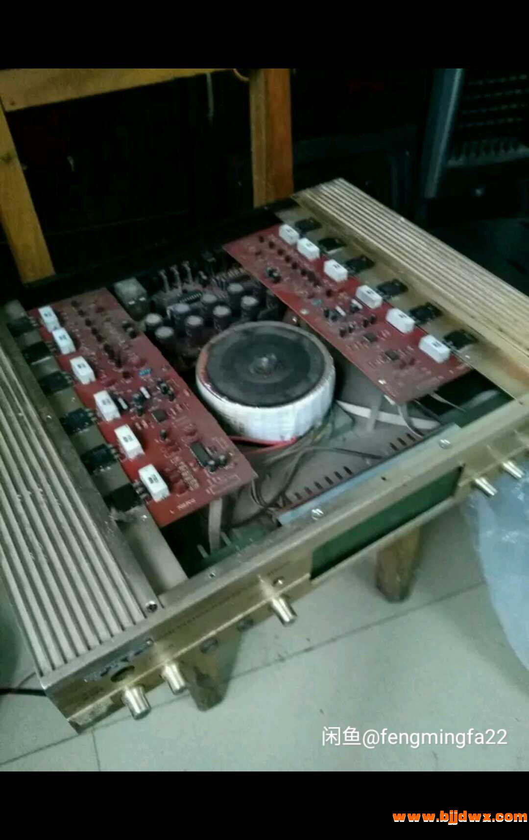

TAC AV-702 5.1功率放大器,没有标功率,只标明功耗70W,是不是说,6个声道最大功率之和才70W?

看看变压器是多少瓦

如果一个用电器的额定输入功率是100W,那么它有可能会输出200W的功率吗?答案是“天方夜谭”!
音响设备中有一个误导词:“音乐功率”,比如说某个功放它的输出功率是2000W,这个2000W就指的是“音乐功率”,其实这个功放的实际输入功率或者说消耗功率也就只有80W左右的功率!

三分之一功放级供电电压的平方除以喇叭阻抗等于功率。这是经验公式。

谢谢,也就是说,6对管才50W左右
发表于 2017-5-25 22:33 | 显示全部楼层
我那经验公式所算出的是一个声道的功率,N个声道就乘以N。如果多声道各自的供电(大动态时带负荷测得的正负总电压)电压不同或喇叭的阻抗不同,就要分别算出。

还有,如果是桥式推挽输出,则所算得的功率要乘以4  。

因为有各种损耗,输出功率6个声道之和不超过50W。
