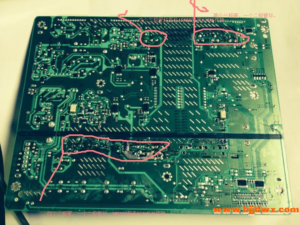

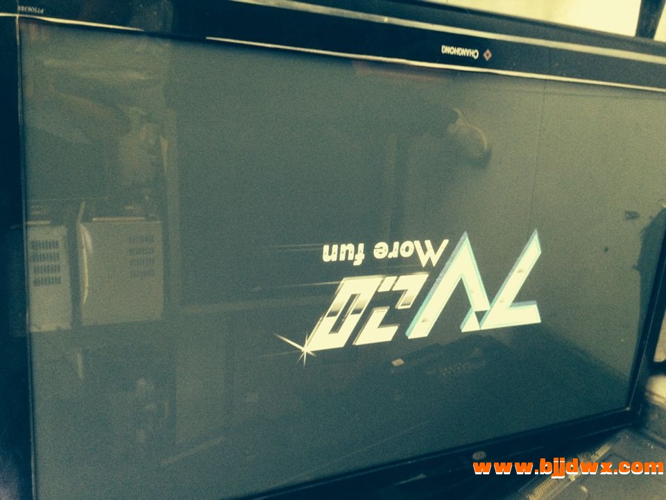

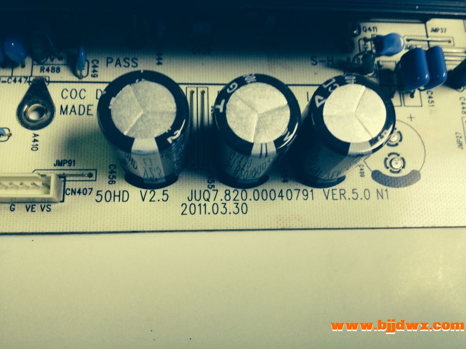

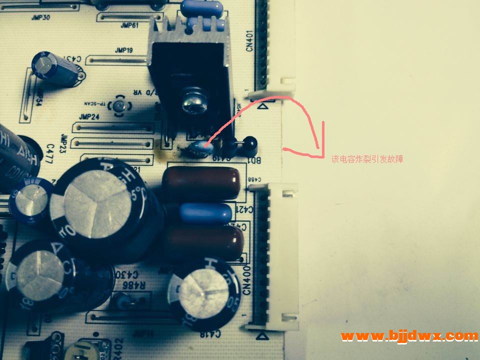

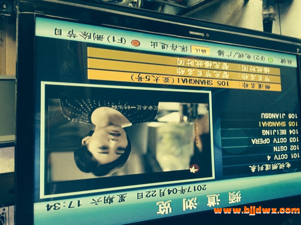

长虹PT50638X不开机,检查Y板多个场效应管短路。这种JUQ7.820.00040791的Y板曾经修过,花了很多时间没有修复,最后寄到广州去修复了。前不久也修了一张修复后开机屏幕误放电点很多,查遍了所有元件,没有查出故障元件。这次又遇到同样y板,几乎也是损坏多个场效应管,不过经过对图片损坏元件更换电视机彻底修复,只是我没有明白的是同样修法,为啥原来那张板子就没有修好。只是这张板子我留在这儿可以试机,判断屏幕,缓冲板,或者y板有不有故障,等闲下来还是要做研究,由于图片直观,所以大家一看图片就会知道我换过的坏件。这种y板维修中前面推动元件也要细心检查,最好和好的对测试阻值。
