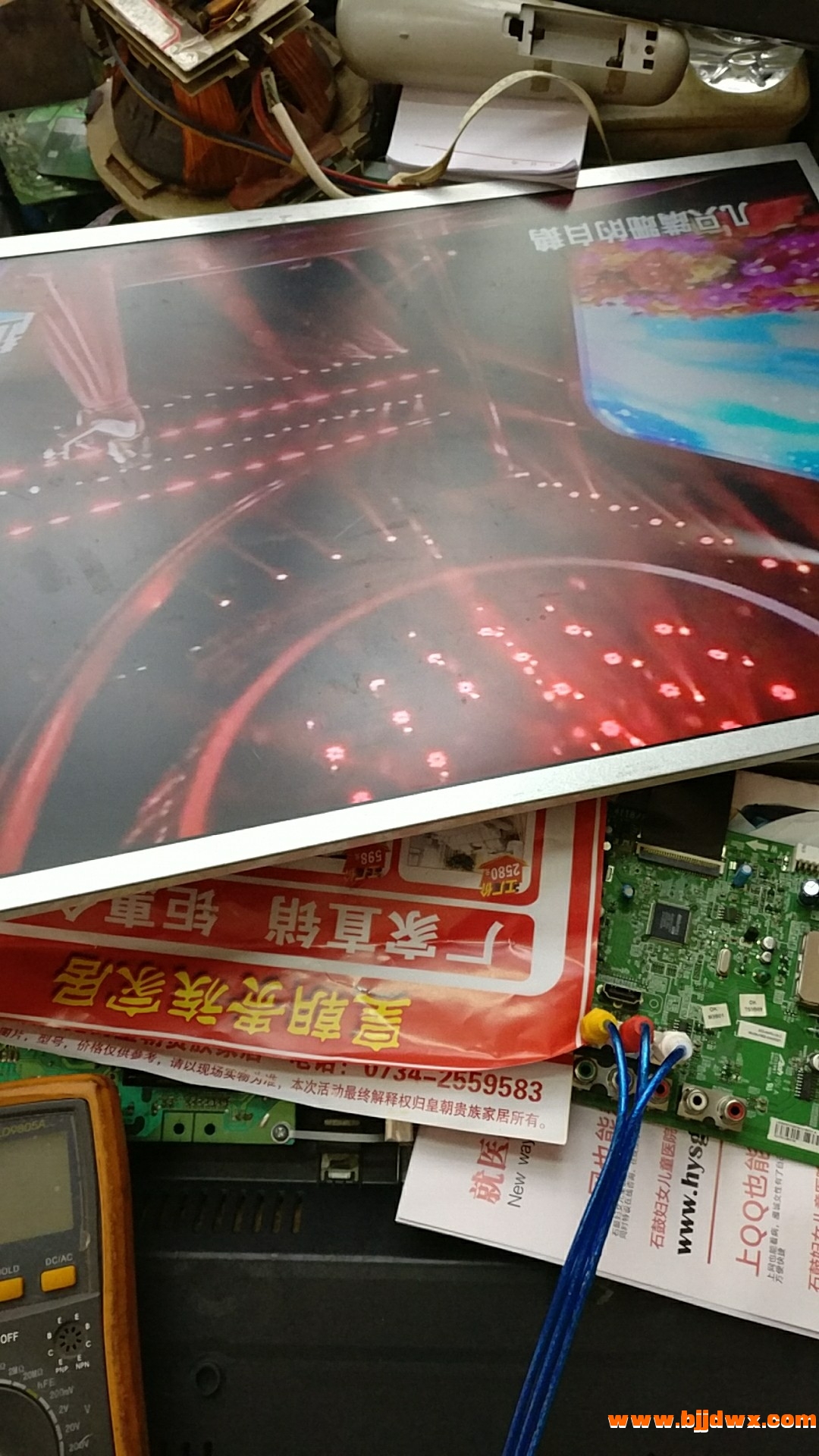

海信LED23K11一插入AV信号就黑屏,没有插座,转接板被焊坏了没有拆下用户存储器清空,然后在线读取引导程序重新刷个ok了

发表于 2017-4-23 17:30 | 显示全部楼层
谢谢楼主的经验分享!数据呢?分享一下就更好了。

 楼主| 发表于 2017-4-23 19:38 | 显示全部楼层
明天电脑上分享数据

 楼主| 发表于 2017-4-24 11:22 | 显示全部楼层
写的25L32数据
海信LED23k11-RSAG7.820.4118-ROH-MX25L3205.zip
