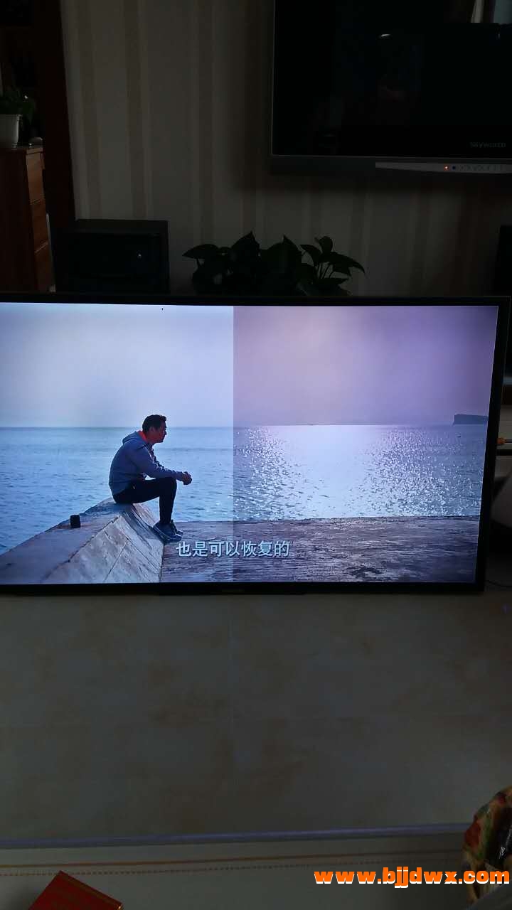

今天收一台长虹液晶电视LED50C2080i此机开机屏闪,测试发现一组不亮,拆开屏是下边那一组不亮,换灯后装回试机屏亮了,但发现一个问题。屏左右两边的亮度不同,把屏与逻辑板排线从装了几次并清理了也不行,请问各位同行高手判断一下那的问题,谢谢了。

屏边板上有零件坏

右边边条差一个电压

灯条没问题的话那就是电压的问题了。

拔下屏线看看背光是不是均匀,背光均匀了就查下逻辑板和屏

从图片现象来看,很像是电视开启了动态对比演示效果。
在排除硬件问题之前,先检查电视设置问题,进入菜单设置,如找不到选项,直接恢复出厂后在观察现象是否排除,然后在做下一步判断与检修!

谢谢楼上各位的回复,我是把屏拆开换的灯条,可以排除背光,我准备把逻辑板和排线一起换了再回复各位,

显示状态在演示模式吧!调遥控器试试!!!

右边边条差一个电压
