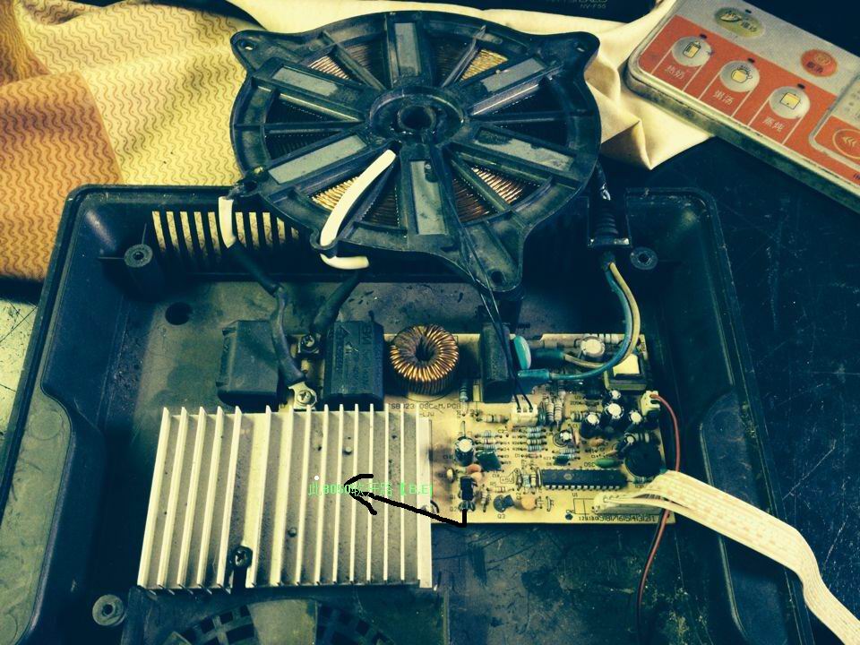

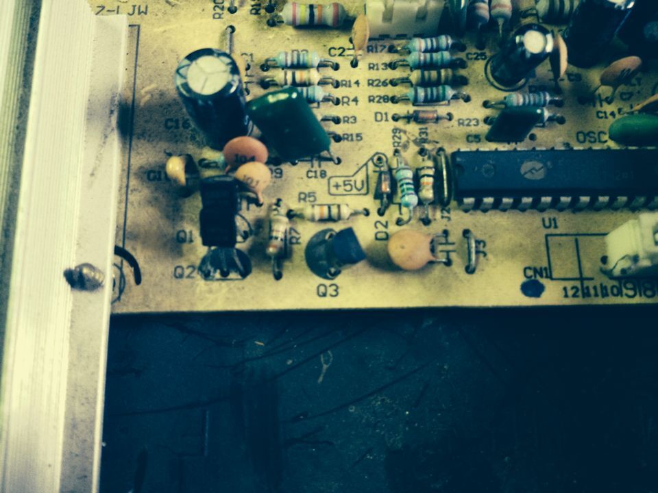

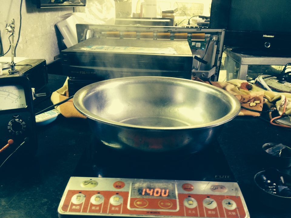

富士宝IH-MS2057C报警不加热,从故障现象看一般是锅底检测电路故障。不过通过对电路板大电阻检查,却没有发现任何故障。最后又对电容检查代换还是没有解决,检查功率调节电阻也没有变质,都准备放弃维修了。查电磁炉维修经验,又对功率管前面推动对管检查终于发现有个8050B,E间不同,不过该三极管拆下来测试,非常奇怪。我用X100当测试差不多是好的,用X1当发现B,E间电阻30欧左右,bc间15欧左右,这三极管坏的如此奇怪难怪有时候无法查出它好坏。
