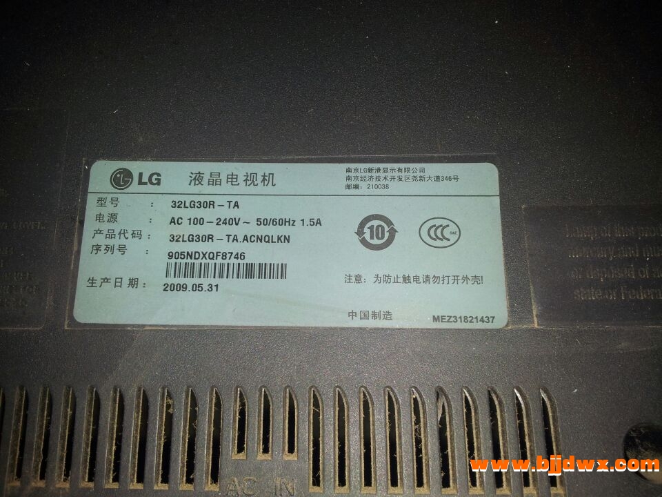

求助LG 32LG30R液晶电视闪屏故障排除方法
1092
62
2366
1058 小时
2013-9-16
2017-12-4
发表于 2017-3-25 18:50 | 显示全部楼层 |阅读模式

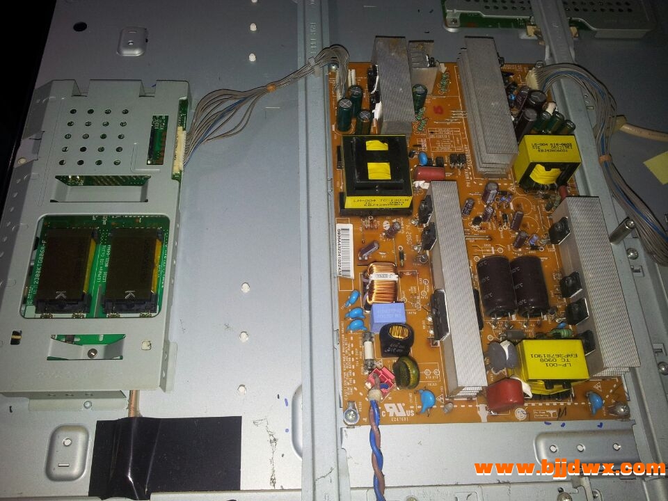

    开机有字符屏亮度稍暗,插入AV信号时有图象有伴音,背光闪。当拔去Y 信号时声音正常,依然是字符正常屏亮度稍暗,测电源输出电压相比较,发现无输入Y 亮度信号时输出电压 12V 24V正常,当屏闪时12V 24V 都降至10V 14V 左右并且摆动严重。试换上新的电容25V/1000UF35V/1000UF故障依旧,不知是哪里出了问题,望大家指点。谢谢!

发表于 2017-3-25 20:28 | 显示全部楼层
检查PFC电路是不是正常
发表于 2017-3-25 21:21 | 显示全部楼层
PFC电路多见故障,你修这应该不难吧

发表于 2017-3-26 09:26 | 显示全部楼层
故障出现时两个大电容两端有380V吗?如有查一下稳压电路。

发表于 2017-3-26 10:29 | 显示全部楼层
主要检查 电源电路

 楼主| 发表于 2017-3-26 16:18 | 显示全部楼层
380V 是正常的,空载或轻载时12V 和24V 非常稳定。还是无法查出哪能个元件 有问题。
发表于 2017-3-26 20:53 | 显示全部楼层
查一下主板。
