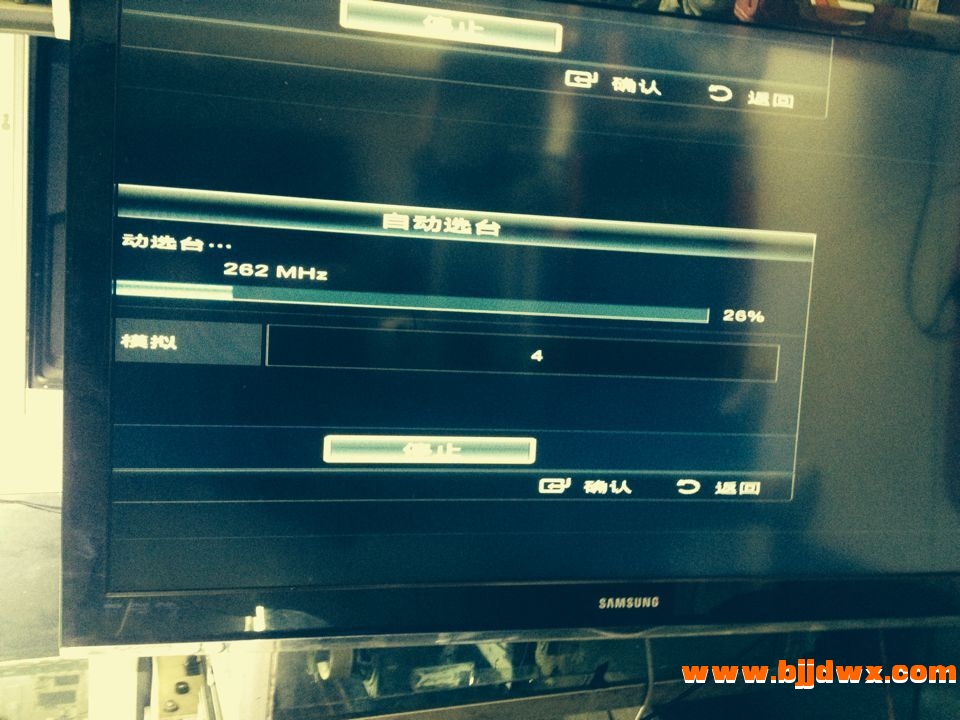

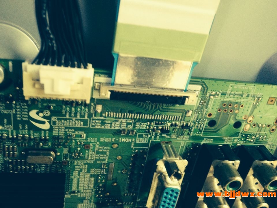

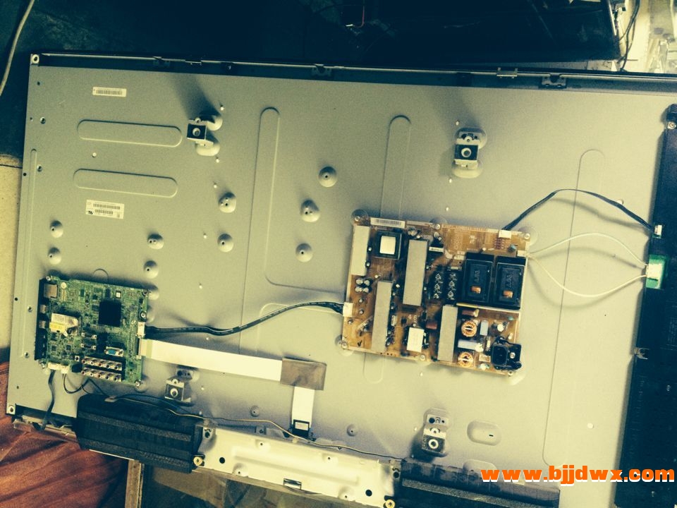

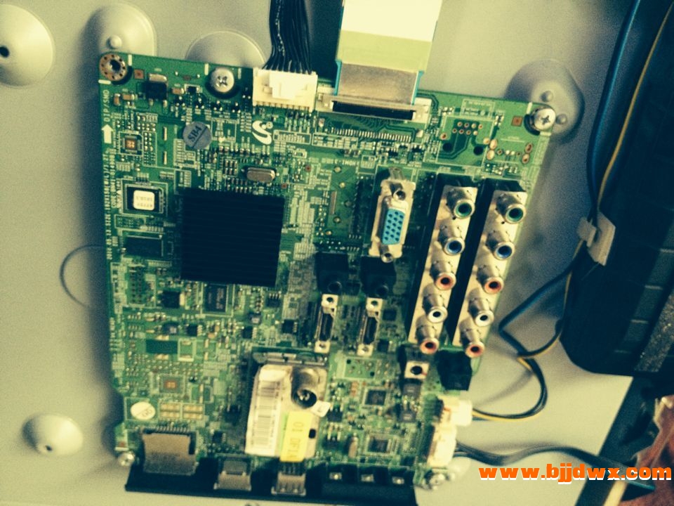

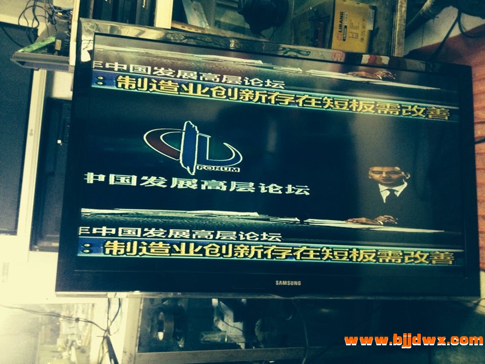

三星LA46C530F1R原机主板BN41-01377A损坏,手里刚好有张32寸的BN41-01490B.在淘宝上看到说这两种板子可以互换,由于我的主板屏插件不一样于是换掉屏插件,电视机出现向左偏移画面。由于我的主板上面没有程序存储器,所以无法解决,想求助大家我的主板还有法修复吗?原来我修长虹用24寸的几乎一样的主板代换,结果出现几乎同样故障,结果网上求助有人说在主板上改几个电阻,结果解决问题。也不知这张主板该如何解决,求助高手一招。毕竟换插件我耽误了很多功夫。我的主板是绿色的,原机是蓝色的。

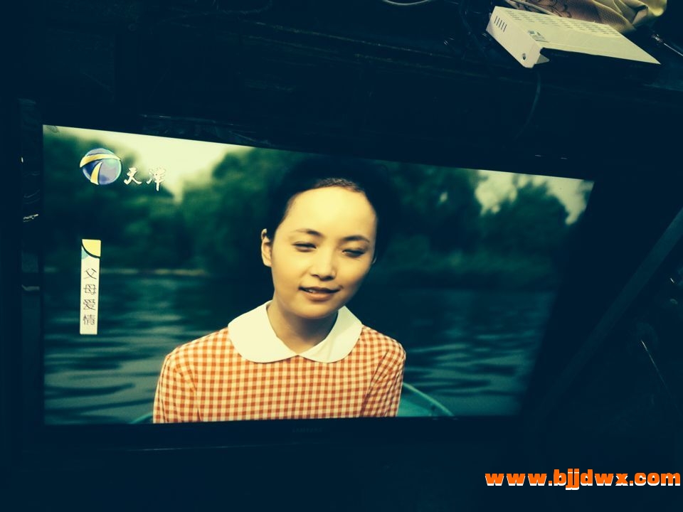

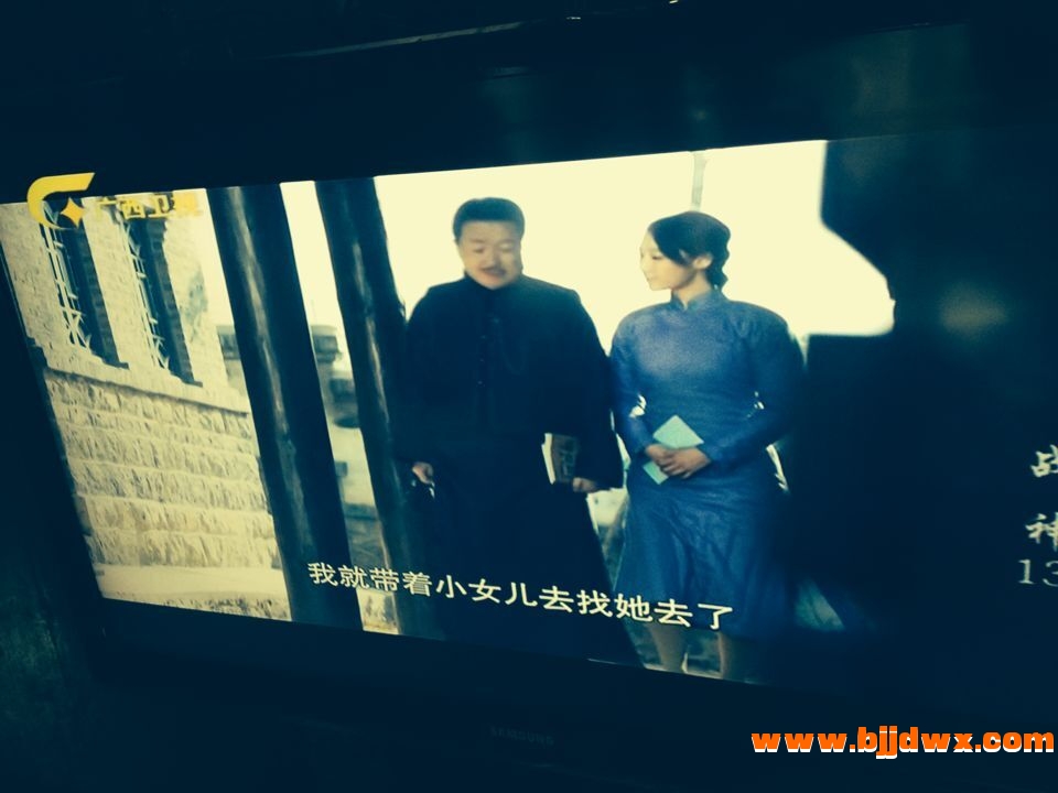

 楼主| 发表于 2017-3-21 16:28 | 显示全部楼层
leo73 发表于 2017-3-21 00:38
主板上也是有FHD/HD的电阻修改选项,只是我是查考40D550的主板,位号R939_HD/R943_FHD靠近大集成块周围
现在非常感谢你的帮助电视机通过你指点,现在已近修复,如你今后需要我将图片给你,这是修复后的画面。
回复 支持 1 反对 0

发表于 2017-3-21 00:14 | 显示全部楼层
因为你的32主板原是hd的解析度输出信号到屏的,46寸的屏多是full hd的解析度,所以你的画面会变大。
你可以试试进入维修模式修改option选项来支持这46的屏

发表于 2017-3-21 00:38 | 显示全部楼层

 楼主| 发表于 2017-3-21 10:00 | 显示全部楼层
感谢你我现在尝试一下,毕竟原机主板太贵了。

 楼主| 发表于 2017-3-21 10:04 | 显示全部楼层
你可 ...
现在难点是我的机器进入总先后,由于整个字符偏左所以看不到左边的英文,还有三星网站找到过我在网上三星LA46C530F1R升级软件,USB升级后故障不变.

 楼主| 发表于 2017-3-21 10:33 | 显示全部楼层
在你提醒下我在我主板BN41-01490B上面确实看到,HD电阻R526.FHD电阻R534现在该如何改制。

 楼主| 发表于 2017-3-24 19:14 | 显示全部楼层
感谢大家回复在IEO73的指点下终于修复,今后有人遇到相同的时候再来讨论。
