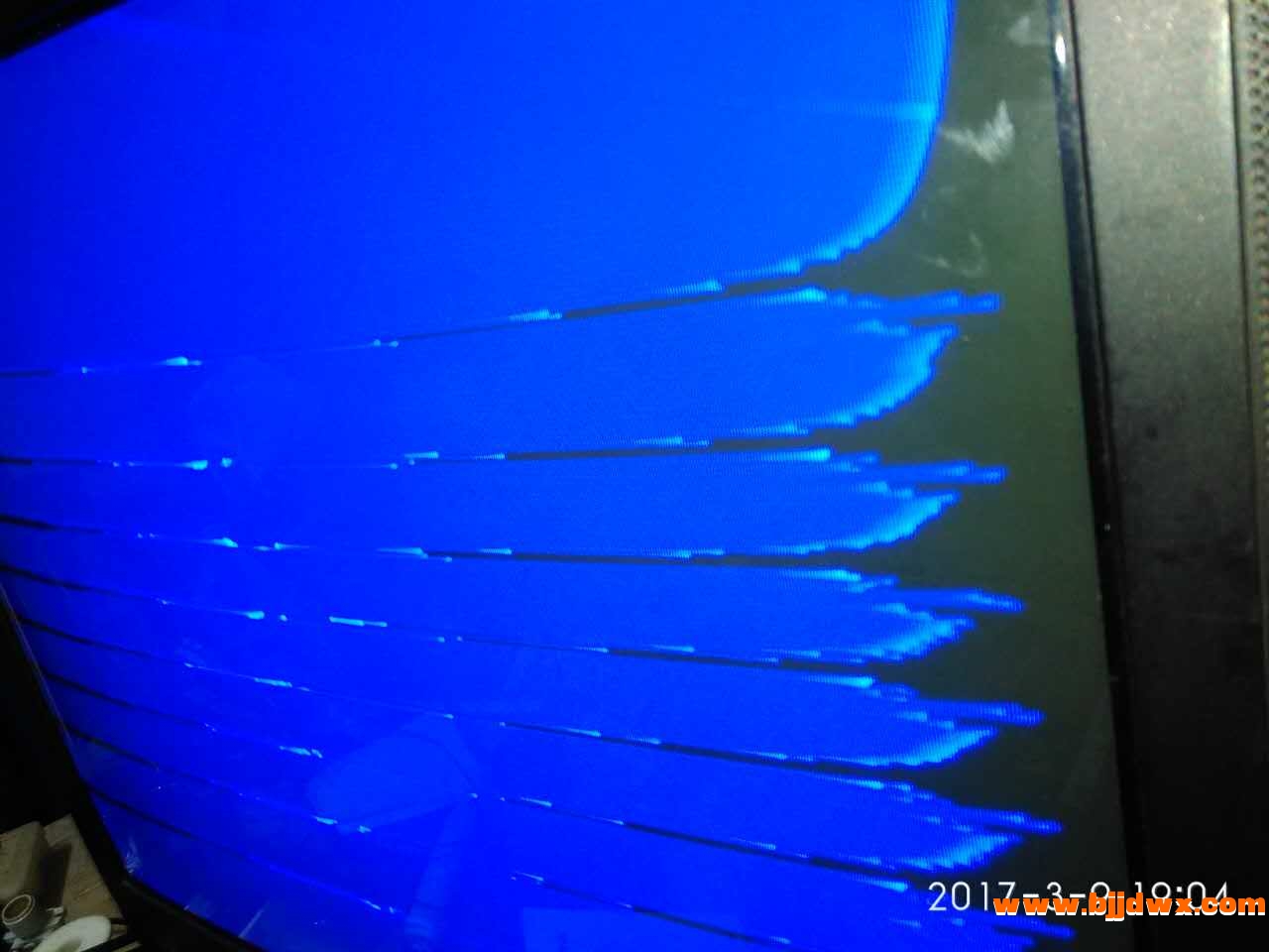

接修一台松下TC-2952G原故障为开机行不启振,重换行小逆程电容和AN5607K芯片后,行启振.但出现光栅问题,问师傅,师傅回答有可能是行变问题.同时行变有嘀嘀的叫声,现上来请教各位师傅. 松下2952G故障图片.jpg
补充内容 (2017-3-17 19:17):
谢谢各位师傅,确实如我师傅所说,是高压包问题。买了新包,装上就好了。

发表于 2017-3-10 06:37 | 显示全部楼层
正B。行频。电容看看。。。。。。。。。。。
235
13875
417 小时
2013-6-24
2023-10-23
发表于 2017-3-10 10:13 | 显示全部楼层
这种机子电容漏液的多
325
48 小时
2017-3-4
2022-11-15
发表于 2017-3-11 07:54 | 显示全部楼层
修这么久的电视,头次看见这种故障,应该是小信号电路和行扫描电路中的电容问题,尤其是行输出回路的,如S电容,枕校电容
发表于 2017-3-11 09:22 来自手机 | 显示全部楼层
行频偏低,查一下行推动级以及相关部位。
