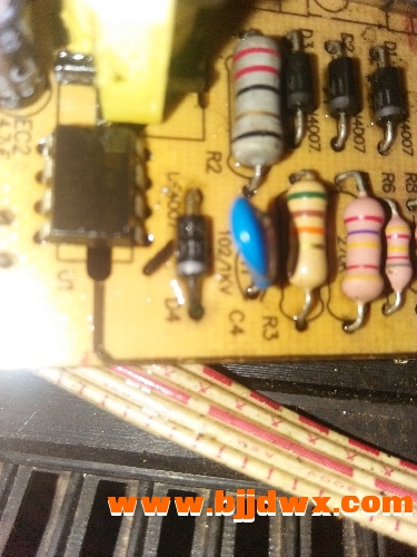

一台电磁炉不通电,没5V,18V,修了一个多小时才找到原因,图上那颗电容击穿,有的还擦擦叫。

2K168p的吗

遇到过坏这个电容,是边缘发出蓝火线,不容易看见。
