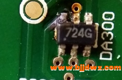

谁知道芯片?码724G 封装SOT23-6
看照片
谢谢!

ESD保护 SP724AHTG 力特 SOT23-6 丝印724G

老兄的资料就是多!谢谢!!!!!!!!!!
