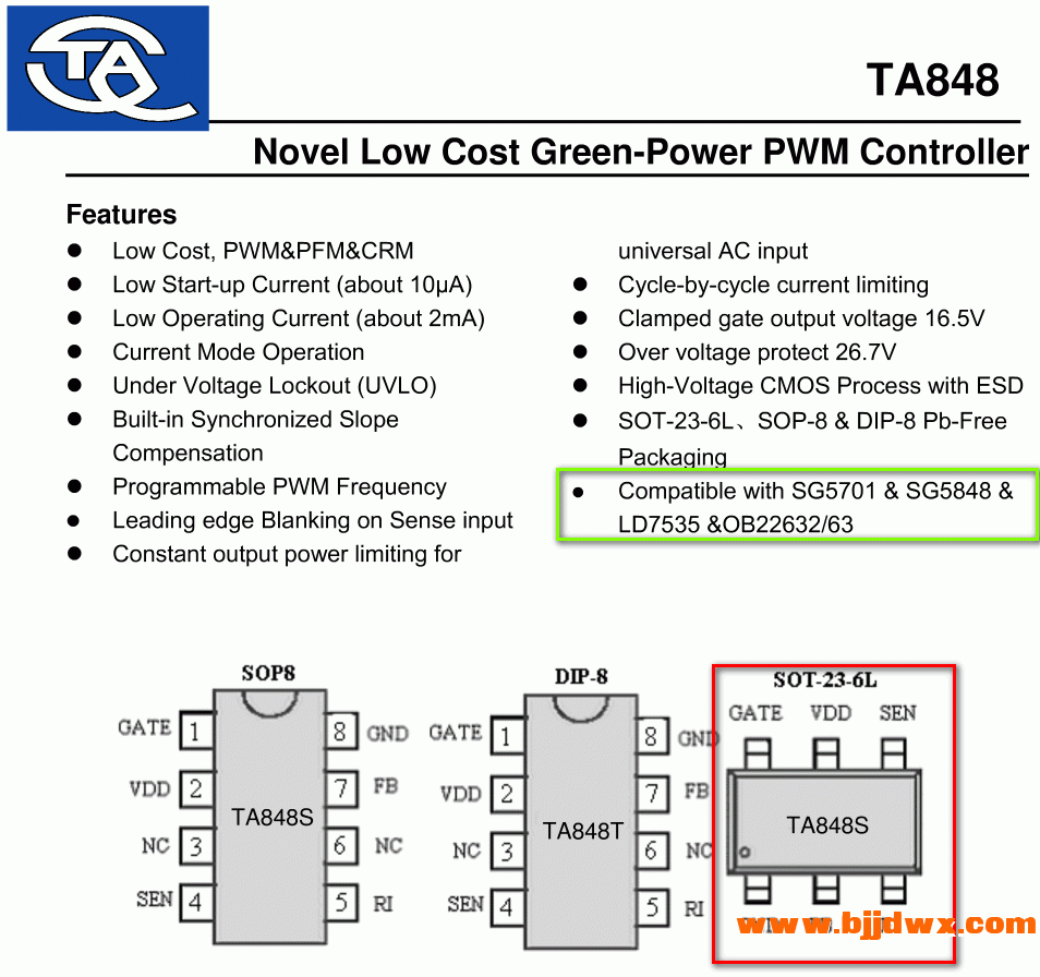

什么芯片848F32 SOT23-6封装
看照片
或更换
谢谢!

6脚的LED电源芯片

芯片PWM供电

没有人知道什么样此的芯片?
码848

我发现这个芯片是TA848 ( 更换SG5701,SG5848,LD7535,OB2262/ 63等。)
谢谢!谁帮我所有的朋友找到这个芯片
