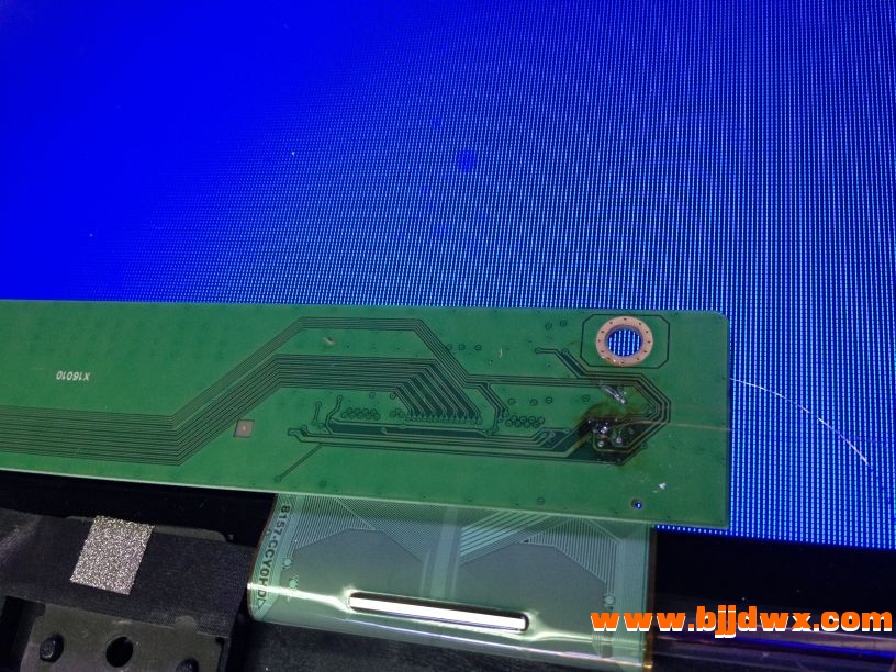

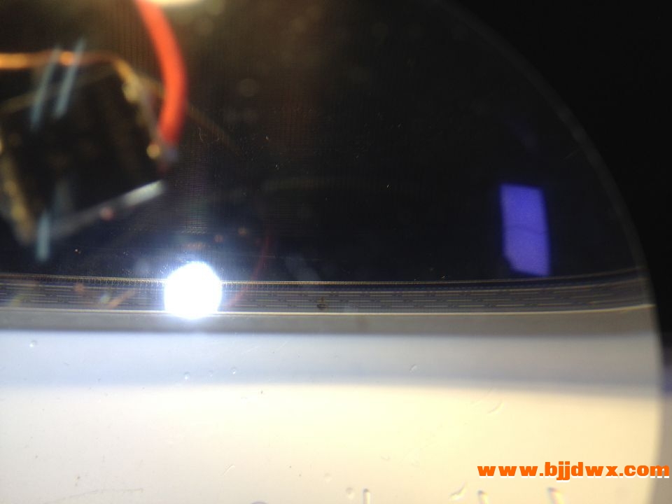

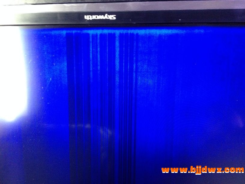

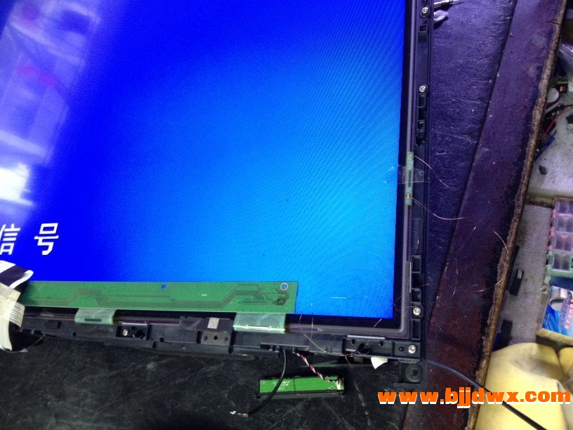

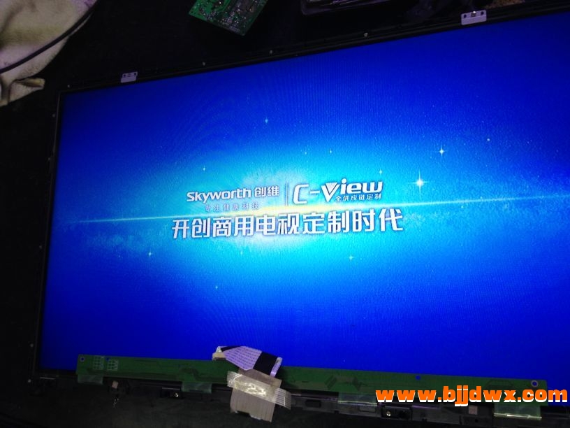

创维32寸液晶屏蓝色竖线,电视机昨天已拿走型号不知,本来昨天想发帖结果忙又忘记照屏型号。不过这种京东方屏大家都知道如何为修了。我也就不多说了,这机器之说以让我搞了半天还是对液晶屏理论不熟悉。原来遇到的大多是VON或者VOF断线。这个屏当我飞线这两条线没有解决的时候,最后凭感觉该是别的几条线故障,结果一飞线没有解决,再加上手碰触左边上角COF图像有变化误以为是COF内部线断裂,差点让我放弃维修。结果当我将我自己不太怀疑的STVD接入5的个点的时候,电视机修复,最后总结就是飞线在对理论不太熟悉的时候还是最好将所有飞线后才放弃维修,不能凭经验主观臆断,感觉我上一次就放弃过被来可以修复的屏,因为这张屏原来被人飞过一根VOF线。

其实是PCB加工技术不过关,过孔断开了。
