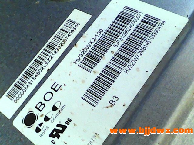

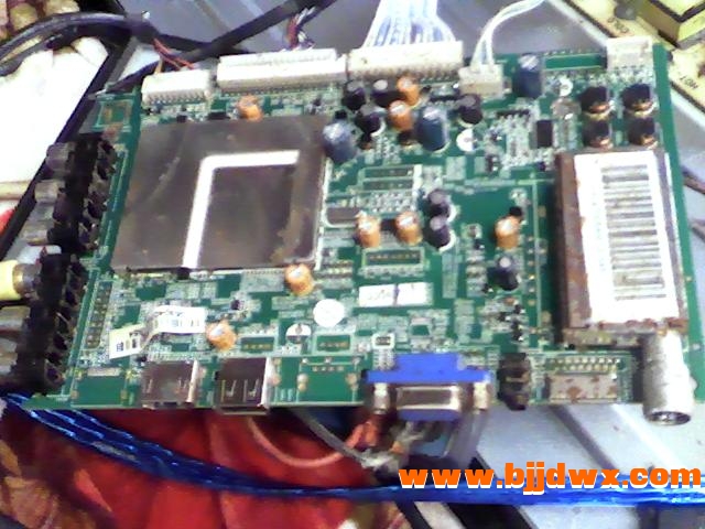

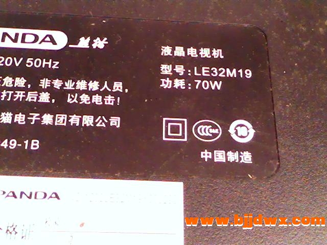

求熊猫LE32M19电视无图像蓝屏!

先看看,能不能控制,就是遥控能不能关机,按键有没有反应。再测量逻辑板上面12v供电到了没有

故障没有说清楚,有伴音吗,用AV输的信号,检查AV切换电路。屏显示厂标吗,或是存储器软件有问题,要刷机。即供参考

逻辑板上面12v供电到了.有12V,摇控能开关机,屏上只有蓝屏无认和字符指示!

用TV/AV都是没有图像和伴音.屏上以没有字符指示(包括厂标)

那么屏的可能性大,就测量屏边条上面的所有电压,VGH VGL VER WCC 分别是多少?一般有20v左右-8v左右的电压。如果有这些电压,说明主板驱动基本上正常,屏上面边条不良,或者一个屏模块坏,如果只有12v一个电压,那么更是屏坏,相当于逻辑板坏
发表于 2017-1-19 20:58 来自手机 | 显示全部楼层
刷机看看

先点屏看看是否正常,排除下主板程序问题及主芯片问题,如果是屏问题,12V正常,继续测逻辑板基本的几大电压VGH   VGL   VDD VCOM......等,或代换逻辑板程序处理IC
