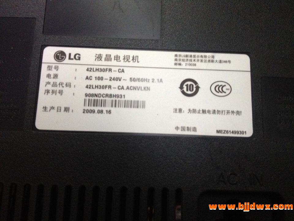

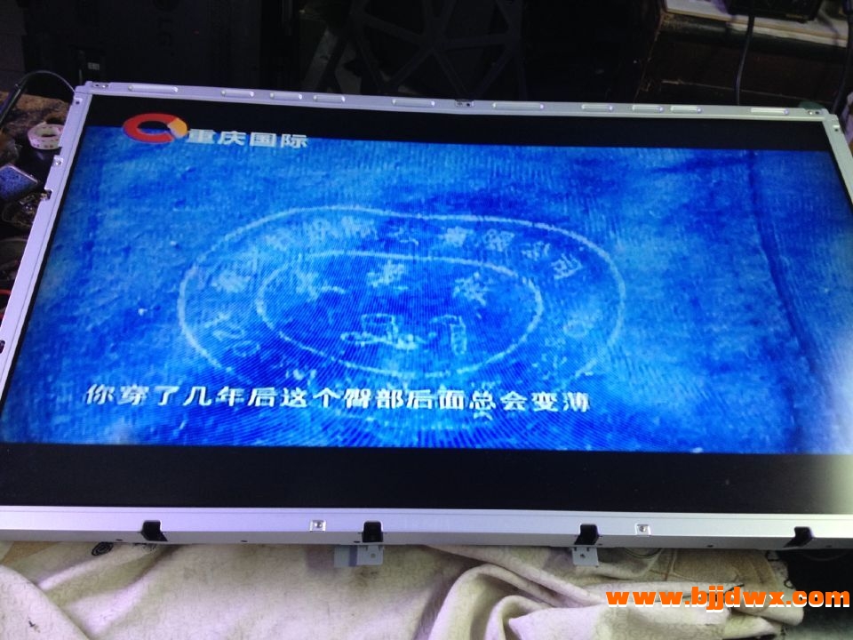

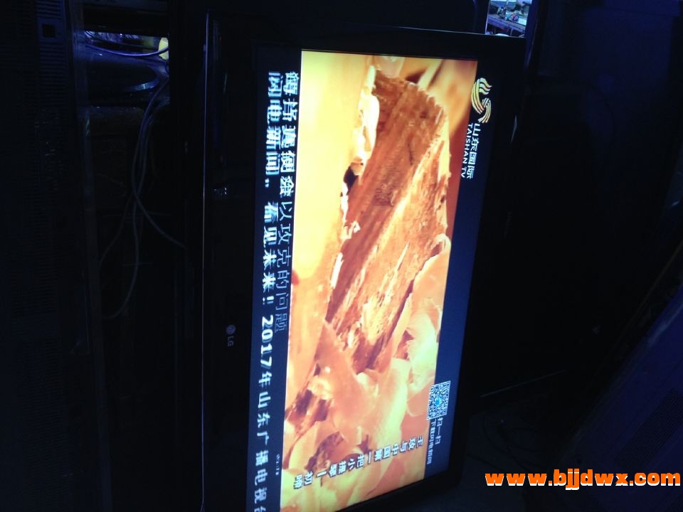

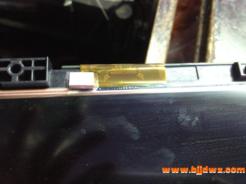

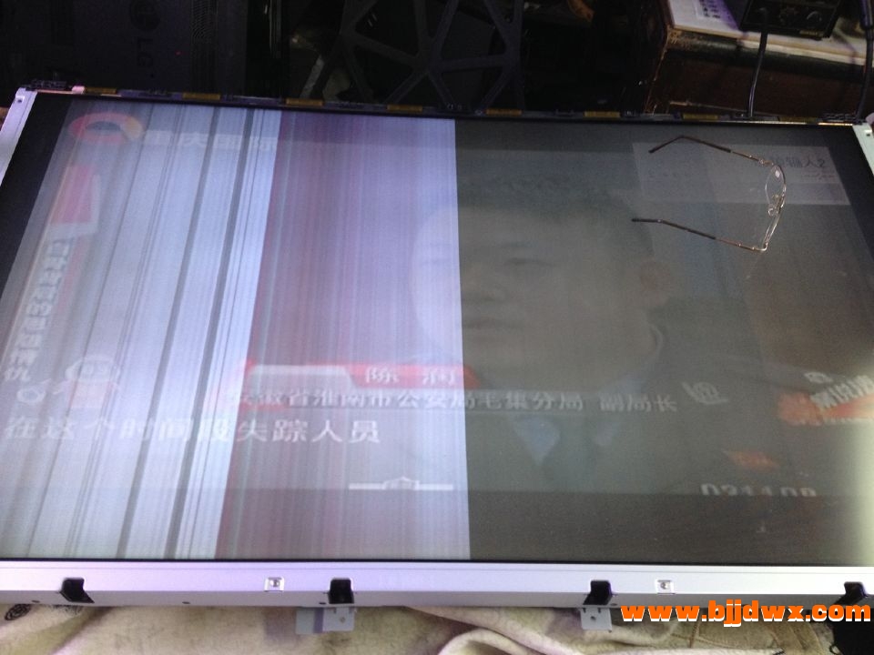

昨天用我门市一台46寸SONY换来一台LG液晶42LH30FR,原来那台SONGY46寸图像显示双影三星屏大家都说无法修复,于是我就用他换来这台LG42LH30FR,换来这台机器起初开机背光亮无字符,反正也是修不起卖废铁一样的钱,因为我那台好交货些于是在不补钱的情况我就用我的坏马换他的坏马。闲下来开机我首先将主板到逻辑板清理效果不变开机出背光亮屏幕暗屏。于是接着清晰逻辑板到屏两个排线开机发现雪花出现,当我暗自高兴此时发现雪花暂停了,接入画面发现每次开机画面不一样,不过最后还是都要暂停,起初怀疑过逻辑板,因为该逻辑板上面有个蓝色发光二极管开机瞬间亮过后就慢慢消失,故障就像图像慢慢变淡一样,不过最后检查逻辑板到屏的电源发现那些电压开机图像正常和不正常并没有变化,所以最后放弃了对逻辑板怀疑由于声音一直不变最后转向对屏幕的怀疑,这个机器还有点大家今后维修这种机器要注意的是该机不接逻辑板背光是不会亮的,我估计这是厂家设计就是这样,当逻辑板工作不正常主板就不会让背光点亮,这点和其他电视机不太一样,而且这功能估计逻辑板和主板还是总线控制的。接下来就拆开屏,当我拆开屏后结果不一会就发现图片那儿接触不好,于是老办法修复,现象看图片。所以有时候我们可以用自己门市的死马去换有可能修复的死马。
