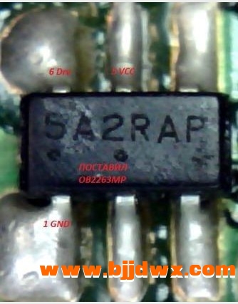

电视 - LG32LB561U-ZE,PSU - LGP32-14L1.PWM(待机模式),代码5A2RAP包SOT-23-6
看照片
如何识别这种芯片?
老师知道的信息提示
谢谢!

NCP1251A

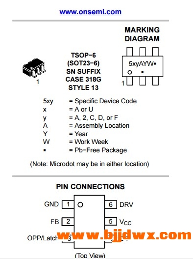

 楼主| 发表于 2016-12-31 22:46 | 显示全部楼层
NCP1251 - SMD代码5AAxxx / 5A2xxx / 5ACxxx / 5ADxxx / 5AFxxx / 5UAxxx / 5U2xxx / 5UCxxx / 5UDxxx / 5UFxxx
谢谢!老师

发表于 2017-1-4 21:19 来自手机 | 显示全部楼层
OB2262同类
