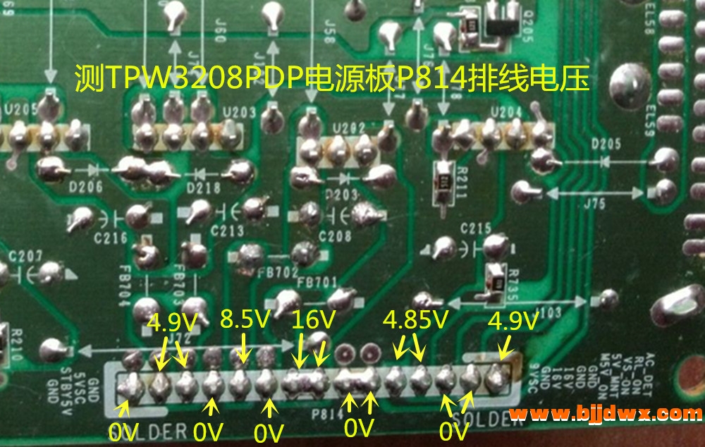

海信TPW3208蓝灯不开机故障,拆下电源板测P812插座排线GND、5v9v16v60v、185v几组电压基本正常,P814插座15个点电压分别如图1所示: 检测电源板15各点电压.jpg
问::1.可以确定电源板无问题吗?为什么插主板或Y板后只有5V了,是待机保护了吗?

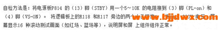

     2.自检时可以把3VS-ON与45V-WNT与135VSC连接吗(网上介绍的自检如图2)好像对不上?
3.我电源板P814的3脚是VS-ON  4是5v-wnt  13是5VSC。  而自检图3是PL-ON我板上没有? 4脚是VS-ON是我板的3脚,他说的13脚在我板是14脚?
  问我该怎样连接自检?

电源板换了,断开其他的电源排线,测电源5、9、16、185、60V都正常。当插Y板排线后就没有了(只有5V)?两个电源板都是一样的情况。换了Y板不行,又换了X、缓冲板、逻辑板、主板都换了,只剩下怀疑寻址板和屏了,所以想连线做屏自检看看是不是屏坏了?

自检没反应,主板不插SOLDER P814蓝灯和指示灯均不亮。Y、X、主板只要连接电源板,P814的9V16V,P812的 VA60v VS190V就没有了,只有5V是哪个板的故障啊?
