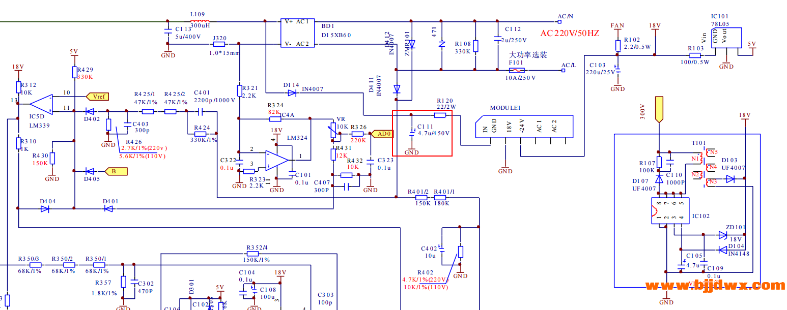

苏泊尔电磁炉C21S19开机出现E0, 查桥堆有300V,低压有板输出有15V ,为什么测450V 4.7UF 电容无300V.AC220,经过三个IN4007,没有300V,连接竖着的低压板确有15V.测周边限流电阻11R 2W 都正常,测三个IN4007,也没有短路。这电路怎么查,附图那个C111电容,没有300V.这怎么修呢。

e0属内部故障电容有漏电

老司机你说的很正确,刚拆下400V 4.7UF电压发压一脚有锈,换后300V正常了。但开机后,E0消失,变成E1和2100数显交替出现。这种情况又是怎么回事,换了几个高压大电容0.27和5UF的电容都还是一样。

再查检锅电路

R003.400K,(黄黑黑橙红)阻值为1M ,更换430K,开机正常
